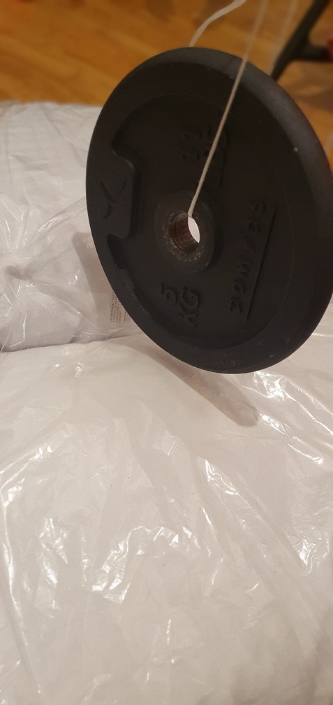

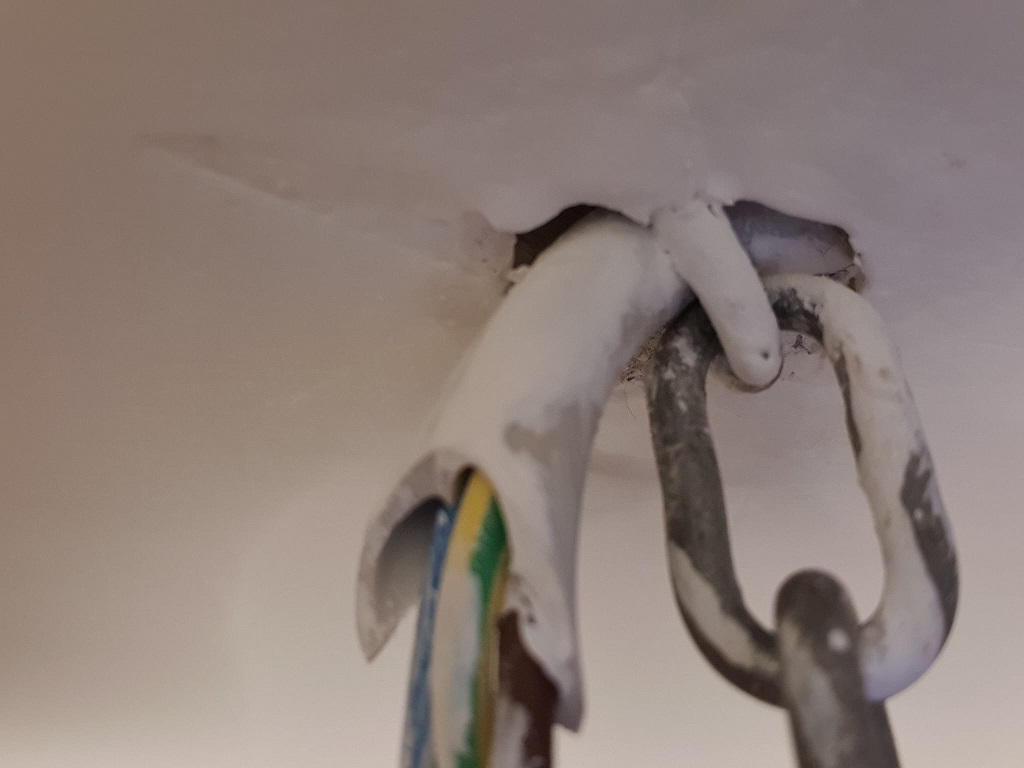

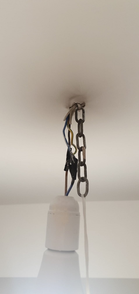

devo montare un lampadario di 4,7kg ad un gancio preesistente all'acquisto di casa, in pratica esce una catenina dall'intonaco e non vedo dove sia ancorata, il vecchio proprietario aveva un lampadario leggero, il soffitto è il classico pignatte/travetti. Ho appeso un peso da 5kg e lo lascerò una giornata per vedere se regge.
Come suono sembra stare su un travetto ma nella stanza affianco i travetti stanno sicuramente in modo perpendicolare a come mi sembra di sentire in questa, quindi non so quanto sia veritiera la cosa.
posso stare tranquillo? basta una giornata come test? questo metodo della catena lo avete già visto?

Chiaramente nessuno può dirti come come è fissata la catena nel solaio. Se è stata assicurata ad un ferro passante in un anello e questo posto sopra i mattoni puoi stare tranquillo. Per la prova che stai facendo userei un peso pari a tre volte il peso del lampadario facendo anche una prova di sollecitazioni.

sono passato a 8kg e sto tremando che mi cada una pignatta sul pavimento, i solai di questo palazzo anni 50 in alcune case sono sfondellati.

Quel gancio ti regge sicuramente 30/40 Kg. Prova a tirarlo e vedi come reagisce, tanto sicuramente metterai una forza superioare al peso del lampadario che stai mettendo. Se poi non ti senti sicuro, metti uno stop a farfalla lì vicino.

vebè ho messo 10kg adesso, se entro domani non cade dovrei stare sicuro, tanto se fosse stato solo immerso nell'intonaco non avrebbe retto niente, quindi o è fissato a farfalla ad una pignatta oppure con tassello nel travetto
