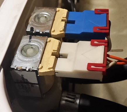

Da un po' di tempo la lavatrice ci mette un po' a partire poichè l'elettrovalvola non apre subito ed ultimamente mi sta dando errore per mancanza d'acqua. Ho fatto delle prove e la colpa sembra proprio essere dell'elettrovalvola del lavaggio perchè invertento i contatti lavaggio/prelavaggio funziona.
Prima di sostituirla volevo sapere se magari c'è la possibilità di intervenire per ripararla.

se la alimenti direttamente come si comporta?

Apre in ritardo, come se non ce la facesse; dopo un po' di tentativi inizi ad aprire subito. Il problema con la lavatrie è proprio questo: appena partita ci mette un minuto buono ad aprirsi, poi durante tutto il ciclo di lavaggio non ha problemi. Soltanto, come dicevo, che se ci mette parecchio al'avvio, la lavatrice va in errore per assenza d'acqua e si blocca.

forse è il pistoncino bloccato dal calcare, vedi se si riesce a smontare ed a pulire

mariobrossh ha scritto:forse è il pistoncino bloccato dal calcare, vedi se si riesce a smontare ed a pulire
E' proprio quello che vorrei fare ma non ho visto bene come. Mi sembra che sia tutto in plastica pressofusa. Casomai proverò con del disincrostante.

Spesso non si aprono ,
Comprane una doppia universale per pochi euri
Lasciala perdere , stai solo attento se in uscita suino delle due ha il riduttore di pressione .
Ci metti due fascette metalliche

Si, se non è fatta per essere smontata come dice Mario, eviterei di cercare di ripararla, perchè se non ci sono delle viti che ti garantiscono di poterla richiudere come prima, saresti costretto a richiuderla con mezzi di fortuna (colla, fascette ecc.) ed il rischio è che col tempo ti si possa smontare e poi ti ritroveresti la casa allagata ;)

ok grazie. Infatti ho già visto online che con meno di 10 euro si prende nuova. :)

Torno su qeusto post per raccontare come è andata. Messo con le spalle al muro dalla signora, ho ordinato l'elettrovalvola, la sostituisco e... tutto come prima!! A questo punto rimetto la vecchia elettrovalvola e faccio una cosa che avrei dovuto fare subito e cioè provarla a vuoto e scopro che funziona :(
Per farla breve si era formato un tappo di calcare dentro gli ugelli della vaschetta (ovviamente termosaldata); la cosa strana è che questo tappo di calcare era mobile, cioè a volte tappava e a volte no (è questo che mi ha ingannato nella verifica del problema).
