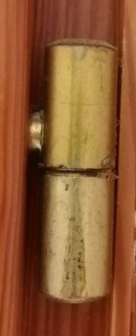

Da qualche tempo una delle due ante della porta finestra tende a chiudersi da sola (mentre l'altra anta non ha problemi).
Da cosa è dovuto? Come rimediare?
Per completezza, allego la foto delle cerniere (nell'anta ce ne sono tre).

Controlla l'anta in oggetto con la livella e guarda se e quanto è andata fuori piombo. Le cause possono andare da un assestamento strutturale della muratura, a un cedimento delle anube, ad uno svergolamento dell'anta. Quindi in base a cosa ha realmente ceduto vedremo il da farsi.

Ho sollevato e tolto l'anta e fatto fare alla cerniera di sopra un giro in senso orario e a quella di sotto un giro in senso antiorario mentre la cerniera centrale non l'ho toccata. L'anta non si chiude da sola e sembra di aver risolto il problema.
È possibile?
Se va bene, ho allontanato l'anta dall'infisso creando problema di spifferi?
Ho notato che l'anta è più "pesante" di prima, è una sensazione?
È possibile?

Vorrei sapere se quanto da me fatto non crei spifferi (inizialmente non distinguibili) creando distanza tra anta e infissogiovanni ha scritto: dom 12 feb 2023 8:06 pm Controlla l'anta in oggetto con la livella e guarda se e quanto è andata fuori piombo. Le cause possono andare da un assestamento strutturale della muratura, a un cedimento delle anube, ad uno svergolamento dell'anta. Quindi in base a cosa ha realmente ceduto vedremo il da farsi.
