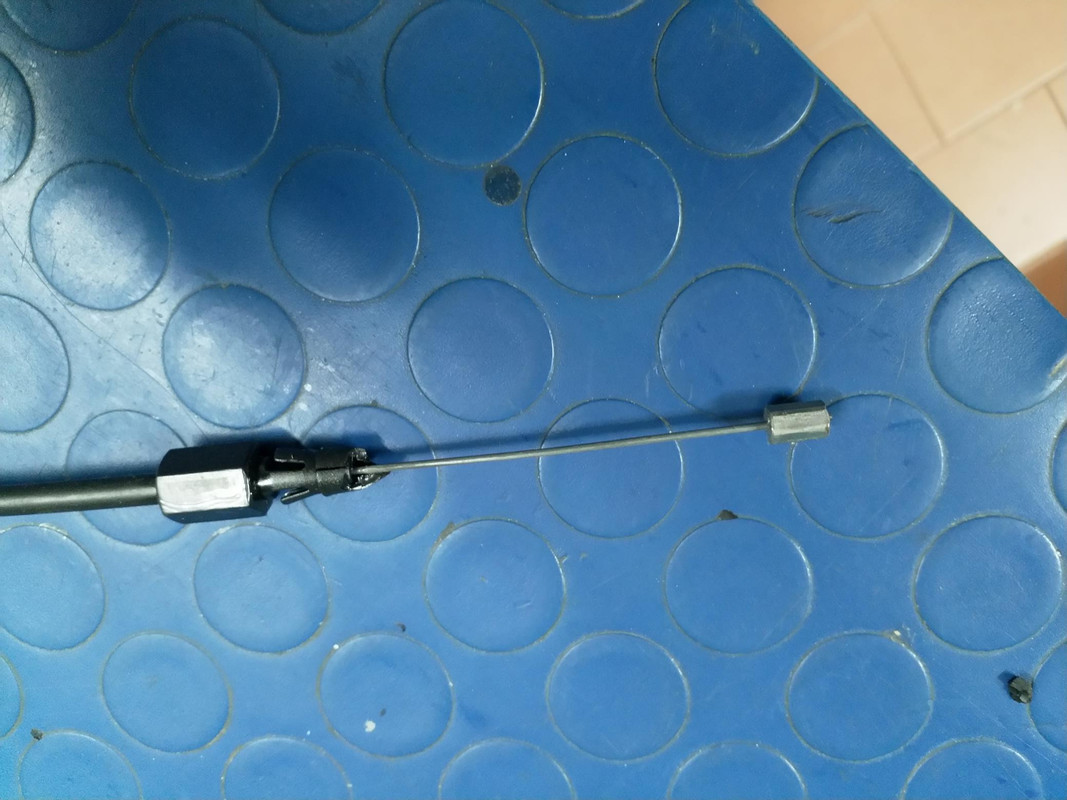

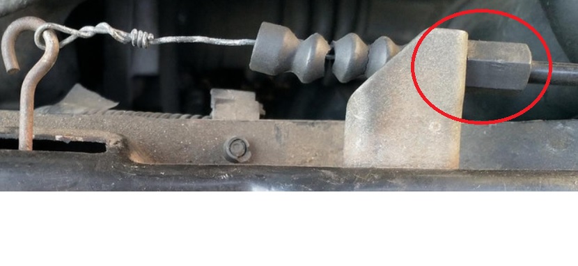

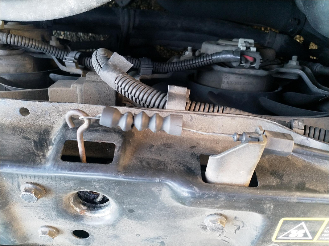

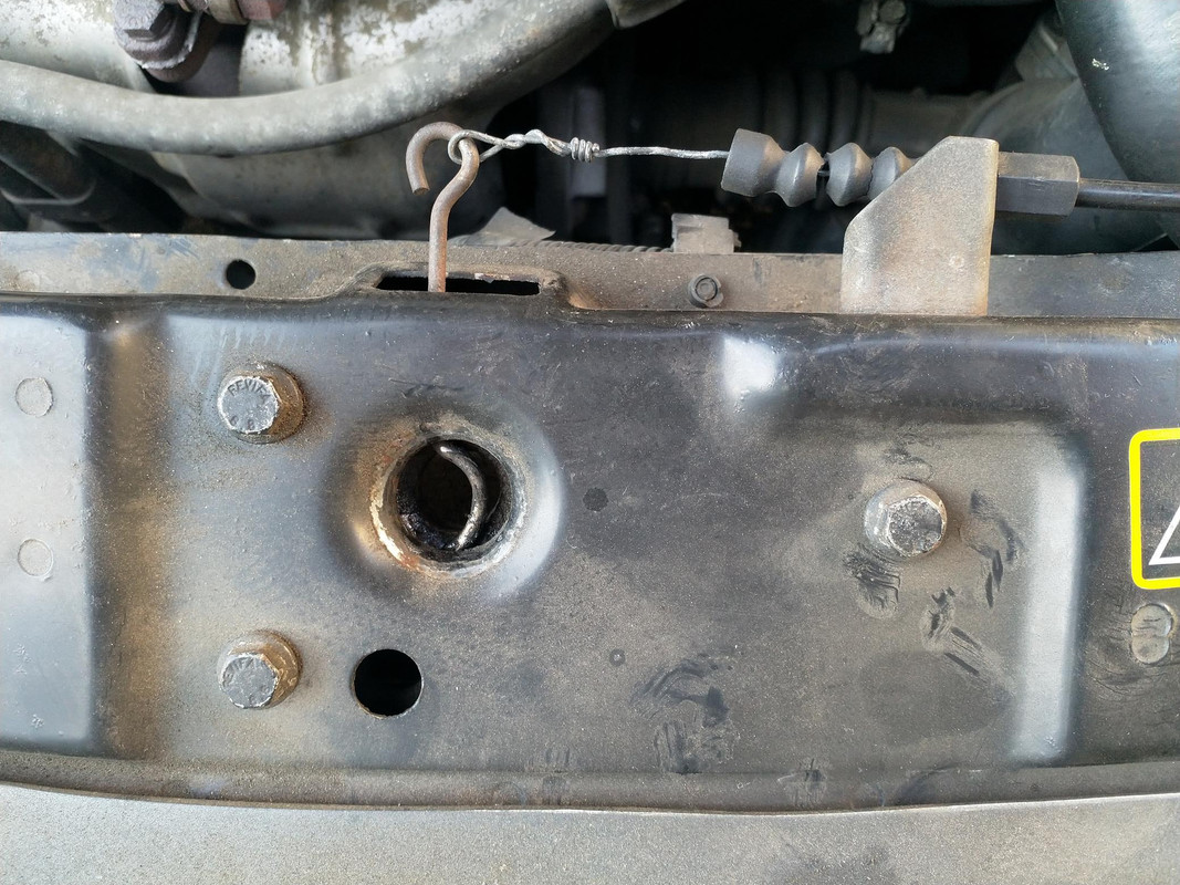

ho la leva dell'apertura cofano che non riesce più a far aprire il meccanismo(vedi foto)del cofano anteriore auto.La corsa è morbida e non riesce a far fare lo scatto alla molla.Ho provato a piegare un pò il filo,ma poi è ritornato nello stesso modo.Essendo acciaio molto duro,aprirlo tutto e accorciarlo,non è facile.Avete qualche idea per ridurre la corsa o altro? : Rolleyes :

Ma questo non è un dado di registro?

sembrerebbe,ma dalla seconda foto ,non sembra,cioè ho girato varie volte in vari sensi,ma non tira : Rolleyes :

Proviamo a guardare anche il collegamento del filo sulla leva... magari li ci sta che ci sia una regolazione, o che comunque sia più facile scorciare il filo.

ciao...la cosa che mi fa un pò strano è che il filo che tira il gancio sembra fil di ferro e non il solito cavetto (simil freno bicicletta o acceleratore decespuglatore ecc ecc) quindi più che ristendere quel filo di ferro (se guardi bene sembra come se fosse piegato) non mi viene in mente nient' altro!!! Al massimo, se riesci a sganciare dove sta il dado di mettere una rondella tagliata per spessorare un pò e tirare leggermente di più!!!
Ma il cofano non ti apre suppongo giusto?? O meglio non riesce a sganciare bene la leva di apertura??

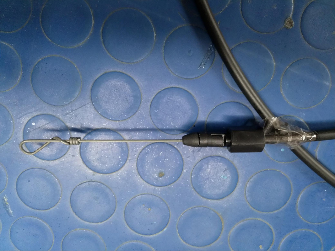

ecco le foto del filo nuovo che ho(il fatto che sembra un casino sostituirlo,lo avevo comprato da un magazzino che stava chiudendo)
ciao,sembra un cavetto di acciaio più che ferro(è molto duro).Per sganciare la vedo dura,dove stà il dado.Si,il cofano è rimastio chiuso,ogni volta devo tirare molto il cavetto con una pinza(sganciandolo dalla leva)varie volte e poi qualche volta riesco ad aprirlo : Rolleyes : vedi foto sopra

Dall'altro capo c'è una testa fissa o un morsetto? Se nonn risolvi diversamente tagli il filo vicino alla testa e metti un morsetto come questo:
