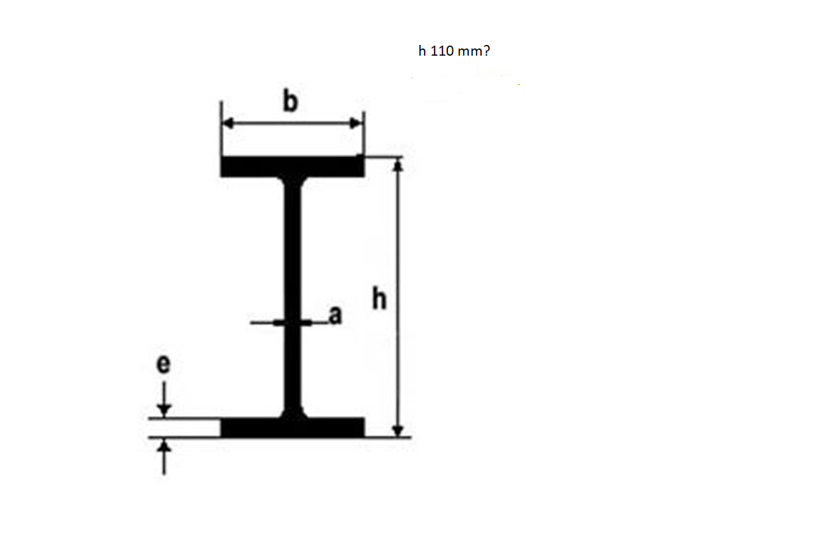

dovrei infilare sotto un soppalco una trave piu piccola come sezione di una ipe 120 e maggiore di una ipe 100. la soluzione sarebbe una 110 mm ma esiste una trave lungaalmeno 6 metri sezione 110 mm o simile? grazie. come dovrei fare x rimediare? nemmeno gli scatolati fanno di 110 mm sbaglio? : Question :
ho trovato un quadrato 110 x 110 - 9,9 12,99 15,81 18,62 21,32 23,9 28,03 36,9. cosa ne dite?
o un rettangolare 110 x 50 4,82 7,07 - 11,1 12,97 14,72-
lo devo infilare sotto per ripartire il carico.

se al posto di una putrella ipe o di uno scatolato ci mettessi una u o C come trave? credete dia adatta? per quali scopi si adoperano le UPN?
120 55 7,0 9,0 9,0 13,3 17,0
