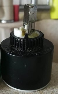

Cari ragazzi buona sera,
sono alle prese con la sostituzione della cartuccia del mio lavello cucina il cui modello è visibile in oggetto .
Purtroppo non ho il modello del miscelatore ma credetemi e` quello montato di serie
Mi potreste per favore indicare senza doverlo smontare (io non sono idraulico di professione) il suo sostituto campatibile qual'è ?
O meglio postando una foto mi suggerite eventualmente le sue caratteristiche se e ` possibile ?
Ecco foto Immagine
In attesa di gentile vostro intervento vi saluto anticipatamente

Se vai in un brico con la vecchia cartuccia come campione, ne dovresti trovare una compatibile abbastanza facilmente.
I parametri da verificare sono:
Il diametro della cartuccia (in genere 35 o 40 mm)
Il diametro del collare superiore
Lo spessore del quadrello dove va posizionata la leva di comando (ma quella è quasi sempre una misura standard)
La posizione dei fori e della guarnizione inferiore.
