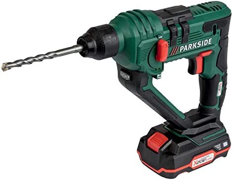

per bucare il cemento armato ci vuole un tassellatore, col trapano
a percussione si fa molta fatica e si bruciano le punte, io ne ho uno
come questo (li fanno con diversi marchi) e c'ho bucato perfino un muro a pietre da 60 cm

Ma con un tassellatore posso bucare il legno? Io finora ho sempre pensato ad un trapano standard per fare un po' tutto, ma leggendo qui nel forum stò cominciando a ricredermi sui tassellatori... Sarà il caso che cominci a farmi una culturamariobrossh ha scritto: dom 19 mar 2023 9:54 am per bucare il cemento armato ci vuole un tassellatore, col trapano
come questo (li fanno con diversi marchi) e c'ho bucato perfino un muro a pietre da 60 cm![]()
