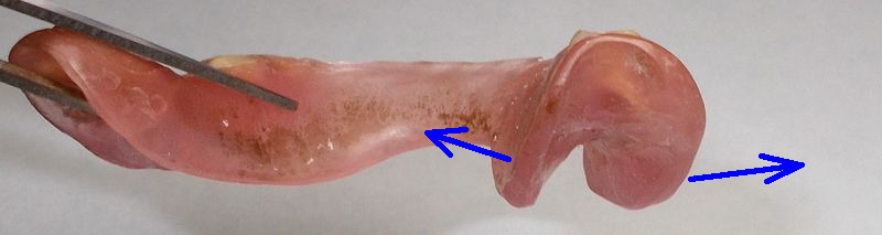

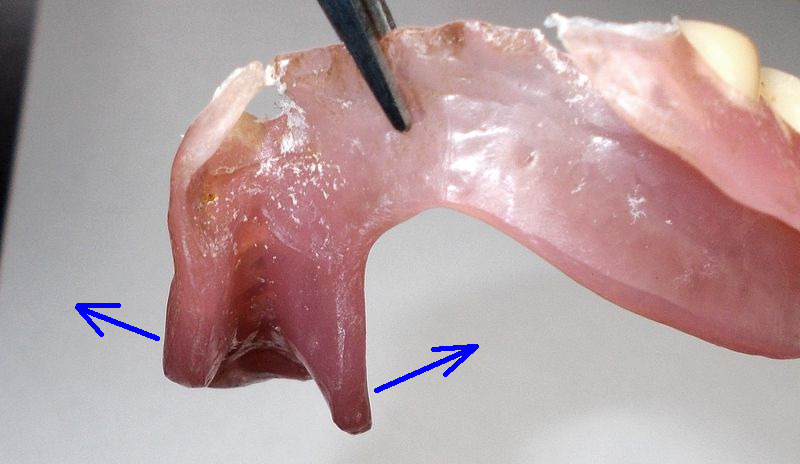

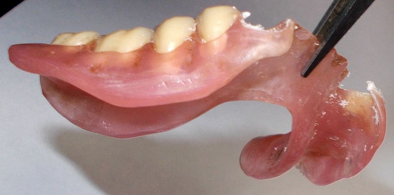

Ho portato un parente dall'odontoiatra per un problema e, tra l'altro, gli ho fatto presente che la dentiera non andava più bene. Il dentista ha detto che il problema è che le gengive si sono ingrossate, ha quindi provato a "limarla" un po' ma ancora risultava non essere compatibile. Ha desistito da ulteriori interventi per allargarla perchè "è resina e se provo ad allargarla si spacca".
Visto che la dentiera è ormai inutile da molto tempo così com'è, vorrei tentare io il tutto per tutto, mal che vada sarò io a spaccarla definitivamente. Vi chiedo quindi se avete esperienza in lavori di rimodellamento della resina. A me verrebbe in mente provare ad ammorbidirla usando il calore ma non saprei come concretizzare.
Allego alcune foto della dentiera indicando con delle frecce ciò che ho inteso con "allargarla".
- dentiera resina DSCN6444_2 frecce.JPG (34.9 KiB) Visto 1431 volte
- dentiera resina DSCN6442_2.JPG (39.89 KiB) Visto 1431 volte
- dentiera resina DSCN6441_2 frecce.JPG (78.65 KiB) Visto 1431 volte

Non so se la resina indurita si posa ammorbidire con il calore... io ho i miei dubbi. Magari meglio tentare un allargamento con un tondino. Sarà un lavoro difficile e lungo, però almeno sei sicuro di non romperla. Però ti occorre usare la dentiera per costruirti un calco su cui provarla... non è che puoi andare a provarla nella bocca del tuo familiare ogni momento. Per fare il calco penso che ti basti un po di di gesso: ne fai un impasto e lo spingi dentro la zona da allargare e lo fai seccare. A quel punto almeno hai una base su cui verificare l'allargamento con la lima. Se poi hai il polso fermo e molta manualità puoi anche provare ad usare un fresina sferica a molti tagli sul dremel. Giusto per levare il grosso, poi la finitura la fai con una limetta e la carta abrasiva.
Poi se vuoi vedere l'effetto del calore su quella resina, puoi sempre prendere un tondino di metallo scaldarlo sul fornello della cucina e poi toccare un punto nascosto della dentiera. Così, solo per pura curiosità... perché il rischio di fare danno, magari allargandola troppo, è molto alto.
Invece con una fresina e la limetta ci metti molto tempo ma il risultato è garantito.

ho fatto qualche altra ricerca sulle dentiere e, se può essere utile, credo che nello specifico si tratti di nylon; i nomi commerciali più diffusi sono Valplast e Techim Asako.

Il primo link ha il gambo di 6 e non ti va nel dremel... però la forma della testa va bene. Controlla il raggio di fondo della dentiera e prendi una fresa con la testa sferica che ci entri bene. Io poi ti consiglio di andare in ferramenta e prenderne una giusta con il gambo che entra nel mandrino del dremel, mi pare di d.3.2. Cosi' a spanne una testa sferica di 8mm dovrebbe essere già anche troppo grossa... però lo devi vedere te che hai la dentiera in mano.

Ok per il trapano fissato sulla morsa. Però controlla perché la fresa col gambi di 6 mi sa che sia troppo grossa come testa. Poi per rifinire la gola con la carta abrasiva devi usare sempre un alberino sferico o quanto meno semisferico. Poi bisogna vedere quanto devi portare via... immagino che siamo nell'ordine del mm o giù di li, quindi una passata leggera di fresa e poi la carta abrasiva data anche con il polpastrello del mignolo.
Se poi devi levare meno di 1mm tanto vale andare direttamente con la carta abrasiva grossa e poi a scalare con quella man mano più fina. Perché il problema della fresa è che se ci fai una tacca poi non la levi più. Quindi meglio metterci un ora in più ma fare un bel lavoro. Se poi, come detto, ti fai un calco di gesso puoi verificare in tempo reale l'allargamento del canale e sei sicuro di non levare troppo.
