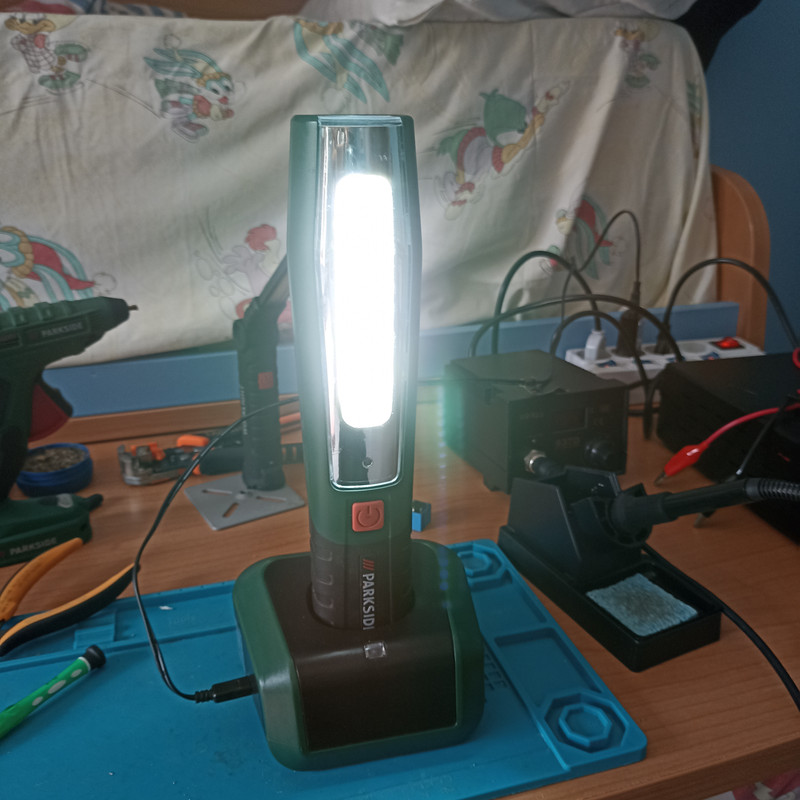

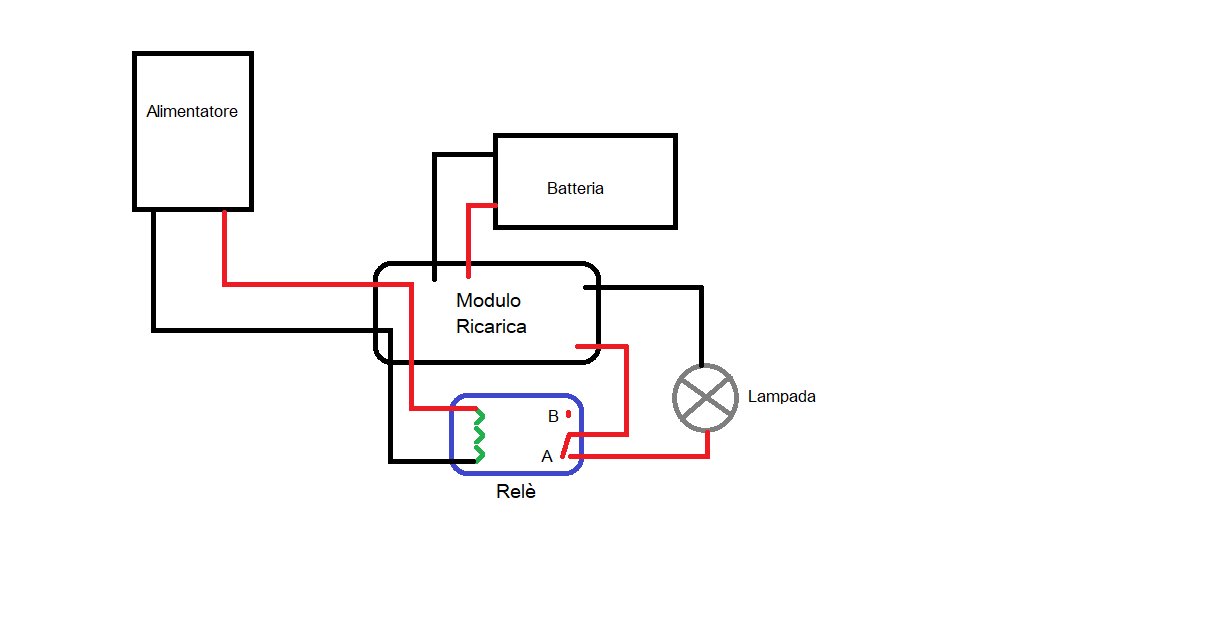

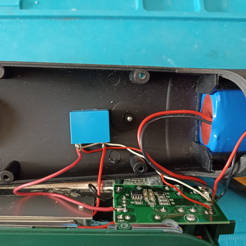

Ho trasformato questa lampada della Lidl in una lampada d'emergenza
con soli 3 € circa applicando un semplice relè a due posizioni:
Normalmente Aperto e Normalmente Chiuso.
Il principio è molto semplice e si basa sul fatto che quando la lampada
è sotto carica (quindi sempre) il relè viene eccitato dalla tensione di
carica della batteria proveniente dall'alimentatore e chiude il contatto
sulla posizione B dove però non c'è collegato niente quindi la lampada resta spenta;
viceversa quando viene a mancare l'energia elettrica il relè si diseccita
e rilascia il contatto che va a chiudere il collegamento tra la batteria e
la lampada la quale si accende (A), ovviamente la lampada può essere
tranquillamente utilizzata come lampada portatile, basta solo rimetterla nella
sua sede ancora accesa, qui sotto vi allego lo schema a blocchi e qualche foto ;-)
