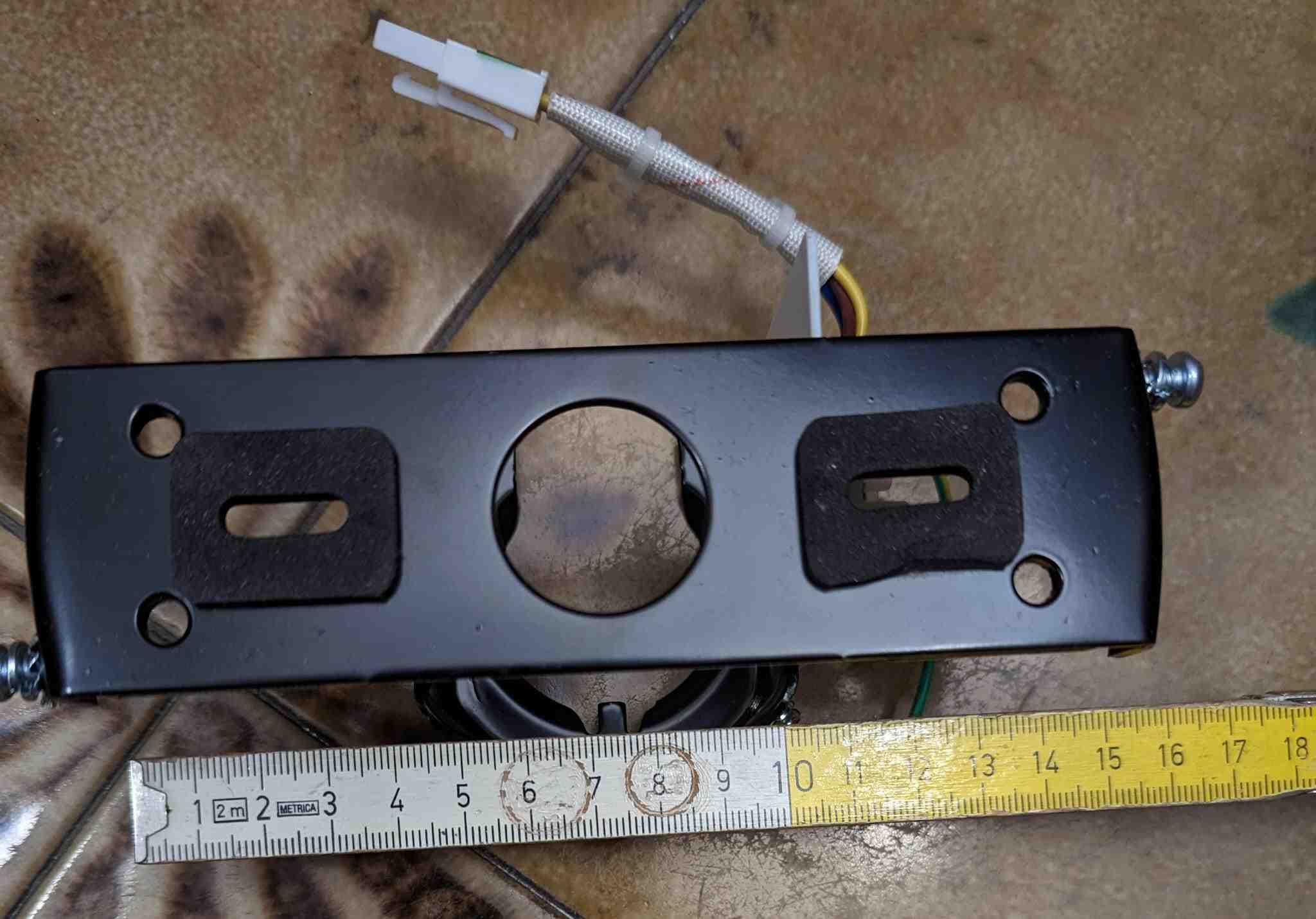

Allego foto della piastra del ventilatore. I fori centrali (lunghi) con lo spessore dalla parte del muro sono quelli che loro indicano per cemento, pietra, ecc. I 4 fori laterali, distanti 2,5cm, sono quelli che loro indicano per legno.

Ok, dal buco sembra di vedere un corrugato nero quindi si può dedurre che l'hanno fatto passare dentro i tavelloni e, quindi, con 6 di quei tasselli da 8 dovresti essere in una botte di ferro. Ho detto 6 perché, come già detto, col carico dinamico del ventilatore quei due asolati certamente non possono bastare... e difatti quelli te li danno per il soffitto in cemento, cosa che non sembra sia.
Per il fatto che i 4 fori siano a soli 2,5cm fra loro, non credo che ci siano problemi... anche se, guardando la foto con il metro vicino, la distanza sembrerebbe superiore, almeno 3,5cm. Naturalmente ti conviene usare (come detto prima) la punta a ferro e senza percussione; per avere dei fori perfetti. Poi cosa c'è sopra quel soffitto? Un altro appartamento, o cosa? Se c'è un appartamento, i tavelloni poggeranno su longarine in CA e ci sta pure che quando fori tu possa trovare il duro... e la cosa sarebbe positiva, in quanto avresti un ancoraggio ancora più solido. In quel caso userai la punta da muro in widia.
