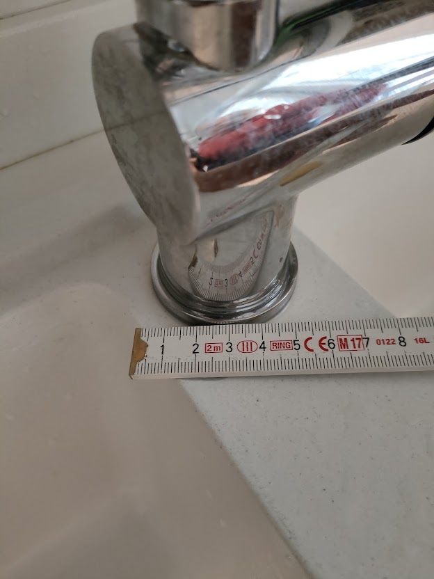

Buongiorno a tutti,
vorrei cambiare il vecchio miscelatore con doccetta, di marca a me sconosciuta, e mi sto chiedendo come smontarlo.

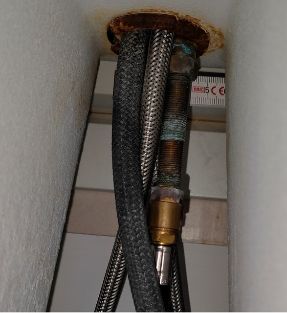

Dalle foto che allego, non mi pare di vedere bulloni di fissaggio, ma solo quel cerchio arrugginito...
E' possibile che debba svitare prima la doccetta e poi svitare quel bullone lungo? E' quello che fa da tenuta?
grazie!

Sì, devi svitare il dado sul bullone lungo di ottone.

grazie! Dici che ce la faccio con una normale chiave inglese? O è meglio che mi doti di chiave a tubo?
Messaggi: 2550
Re: Smontaggio miscelatore cucina con doccetta
Con una a tubo piuttosto lunga, tutto è più agevole.
