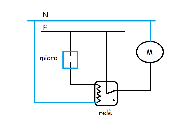

potresti fare come nelle lavastoviglie dove un galleggiante di polistirolo
fissato in una scatoletta sul fondo della vaschetta aziona un microswitch
che, nel tuo caso dovrebbe alimentare un relè che a sua volta da corrente
alla pompa, nel momento in cui il galleggiante non sente più l'acqua apre il
microswitch che disalimenta il relè che sganciandosi toglie corrente alla
pompa
pompa

Re: Automatizzazione pompa sommersa
lo schema sarebbe più o meno così

Caspita grazie potrebbe essere un'ottima idea e non necessiterebbe di sonde e cavi supplementari.
Dovrei solamente creare uno chassis che contenga il tutto e che garantisca durate nel tempo...
grazie per l'ottimo spunto!
Certo che può andare... naturalmente ti serve sempre un quadretto per comandare il relé che comanda la pompa. Come scritto nelle specifiche del galleggiante a red:

Grazie Giovanni,
mi chiedo se sia possibile inscatolare il relè direttamente nel vano tombino in modo da non dover aggiungere quadretti esterni e quindi ulteriori cavi.
In teoria dovrei interrompere il cavo alimentazione che và alla pompa (che ho messo sotto un quadro con magnetotermico dedicato), prendere scatola stagna con all'interno un semplice relè (ma che tipologia?) e collegare relè con alimentazione pompa...
Non sono un vero esperto di queste cose, lo ammetto, ma non dovrebbe essere difficile...
Che specifiche minime dovrebbe avere il relè? oltre alla tensione intendo?
grazie ancora,
Sulu.
Nel trafiletto che ti ho evidenziato si parla di "piccolo relé"... però, per i dettagli, aspettiamo i più esperti.
