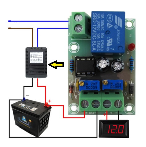

Buongiorno, vorrei assemblare il modulo caricabatterie intelligente per auto però vorrei sapere gentilmente le caratteristiche tecniche dell'alimentatore che debbo usare. Posso usare uno switching o stepdown oppure no? Grazie infinite se vorrete aiutarmi - Renato
Tipo di ricarica: batteria di accumulo da 12V.
Valore di base: la bassa tensione è di circa 10.5 V; La tensione di arresto è di circa 14.8 V (regolabile, potrebbe essere diversa).
La tensione di uscita cc può essere tra 13.8 e 14.8 V.
Vi allego la foto
Grazie infinite se qualcuno vorrà rispondermi
Renato

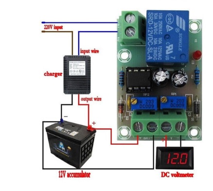

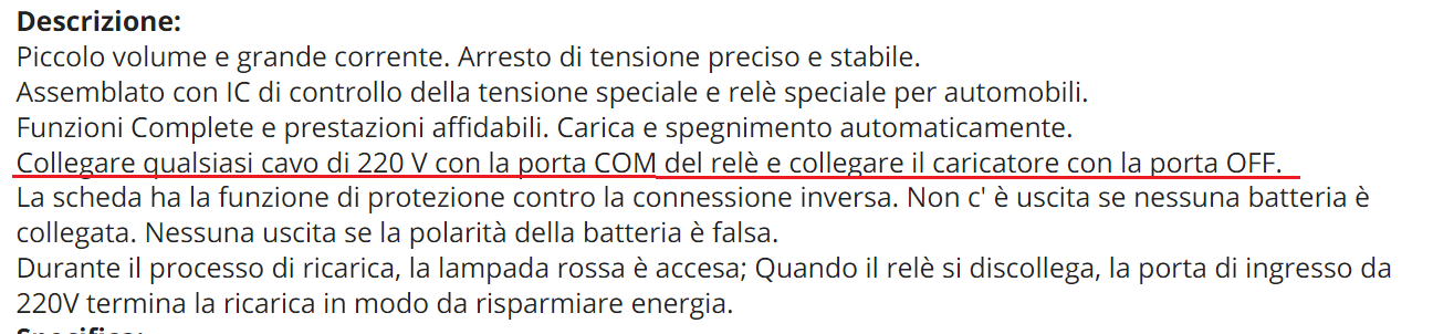

le indicazioni su quel modulo sono al quanto confuse ed in contrasto col
disegno allegato, in effetti non si capisce se bisogna collegare la 220 o
un alimentatore ....
personalmente dubito che un un oggetto del genere possa ricaricare una batterie
per auto da 45 Amper, fossi in te aspetterei l'uscita periodica del carica batteria
della Lild che ho visto funzionare perfettamente ed ha 30 gg per il reso incondizionato
e 3 anni di garanzia

ripropongo il disegno, comunque grazie per la risposta
Renato

Quell'attrezzo lì è solo un circuito che ti spegne l'alimentatore quando la batteria ha raggiunto la carica e lo riaccende quando si sta scaricando.
Personalmente un circuito del genere lo utilizzerei se devo tenere una batteria in carica "tampone", se cioè devo tenere una batteria sempre in carica con un piccolo alimentatore con una corrente piuttosto bassa, tipo una batteria per delle luci di emergenza o per un impianto di antifurto.
Se invece hai bisogno di un caricabatterie per la tua auto, secondo me ti conviene cercare un "caricabatterie" come ti ha consigliato mariobrossh.
Per le caratteristiche dell'alimentatore, torniamo al discorso che dipende dall'utilizzo che vuoi farne.
Re: Modulo caricabatterie intelligente per auto, caratteristiche tecniche dell'alimentatore.
Il circuito serve ad interrompere uno dei fili della tensione di rete del caricabatterie quando la batteria è carica. Quando la tensione della batteria scende sotto una determinata soglia il relè alimenta il carica batterie e la batteria va in carica. Circuito obsoleto che serve solo sui vecchi caricatori, quelli di nuova generazione sono già automatizzati. Lo puoi collegare a qualunque caricabatterie a 12 V 100/150 Ah, costruito o costruibile con adeguato trasformatore e ponte raddrizzatore. La soglia di intervento si regola con i due trimmer multigiri presenti.
