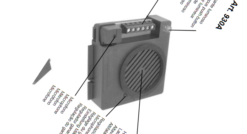

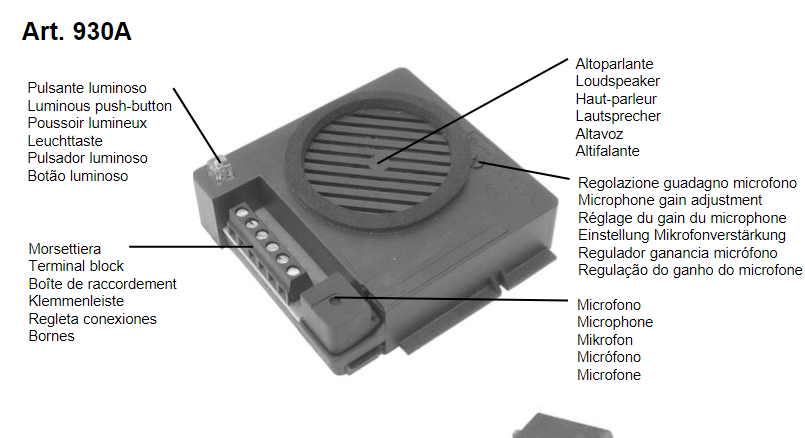

Comunque quella è una unità esterna Vimar Elvox 930A e ho visto che all'interno ha un semplice amplificatore con due transistor... io farei così:
1) Stacca quei tre fili e smonta l'unità dal citofono
2) Apri l'unità e controlli visivamente come è la situazione (manda pure una foto).
3) Controlla se ci sono segni evidenti di ruggine, muffa, sfiammate ecc. che facciano pensare a qualche componente che si è rotto
4) Se è tutto ok, prendi uno spray per pulire i contatti elettrici e spruzzalo all'interno del potenziometro che trovi dentro e poi lo giri prima in un senso e poi nell'altro e alla fine lo rimetti più o meno nella posizione in cui era (quello è il guadagno (volume) del microfono, quindi se è spostato di poco non succede nulla
5) Il microfono si dovrebbe staccare, controlla i contatti del microfono e se c'è ruggine o sporcizia puliscili bene con un pezzetto di carta vetrata, e spruzzi anche qui dello spray per contatti elettrici
6) Rimonti il tutto, provi e ci fai sapere.

Confrontando l'ultima foto ingrandita con quella del manuale, sbaglio o il microfono non c'è? :-o
Citofono Elvox 930A.png (105.45 KiB) Visto 8255 volte

@giovanni: L'unità è montata sottosopra e il microfono quindi lo vedi nella foto in alto a sinistra a fianco della morsettiera
Re: Citofono unità esterna Vimar Elvox 930A non si sente da interno casa
Ho girato l'immagine sotto sopra, ma qui è tutto diverso. Nella foto vedo solo l'incassatura senza microfono e senza coperchietto. Poi magari va bene così, perché è un modello diverso... ma nel dubbio meglio chiedere.

Ora però è ridiventato completamente muto: il citofono non si sente all'interno nella cornetta e non si sente nemmeno all'esterno se parlo nella cornetta stessa. Vi rimetto la foto delle penose condizioni dell'altoparlante.
Nella parte interna si nota un colore marrone sospetto (ruggine???).
Ora provero a seguire i vs precedenti suggerimenti aggiungendo in bold qualche domanda e cioè:
1) Stacca quei tre fili e smonta l'unità dal citofono OK
2) Apri l'unità e controlli visivamente come è la situazione (manda pure una foto). COME LA APRO? NON VEDO VITI O SIMILI
4) Se è tutto ok, prendi uno spray per pulire i contatti elettrici e spruzzalo all'interno del potenziometro COME FACCIO A CAPIRE QUALE E' IL POTENZIOMETRO che trovi dentro e poi lo giri prima in un senso e poi nell'altro e alla fine lo rimetti più o meno nella posizione in cui era (quello è il guadagno (volume) del microfono, quindi se è spostato di poco non succede nulla
5) Il microfono si dovrebbe staccare, IL MICROFONO QUELLO CHE HO EVIDENZIATO IN GIALLO? MA COME LO STACCO TIRANDO? controlla i contatti del microfono e se c'è ruggine o sporcizia puliscili bene con un pezzetto di carta vetrata, e spruzzi anche qui dello spray per contatti elettrici
Come detto proverò, nel caso non funzioni, sarebbe sufficiente sostituire il componente Elvox 930 con uno nuovo moderno, sempre che sia semplice da collegare con i tre fili a disposizione?
In questo caso, visto che il componente Elvox 930 mi pare costi 80/90 euro, potrei metterne uno anche di una marca diversa che costi meno e che sia comunque facilmente collegabile con i tre fili?
Scusate le domande sceme ma sono un ragioniere che tenta di arrangiarsi e non un elettricista ;-) ;-) ;-)
