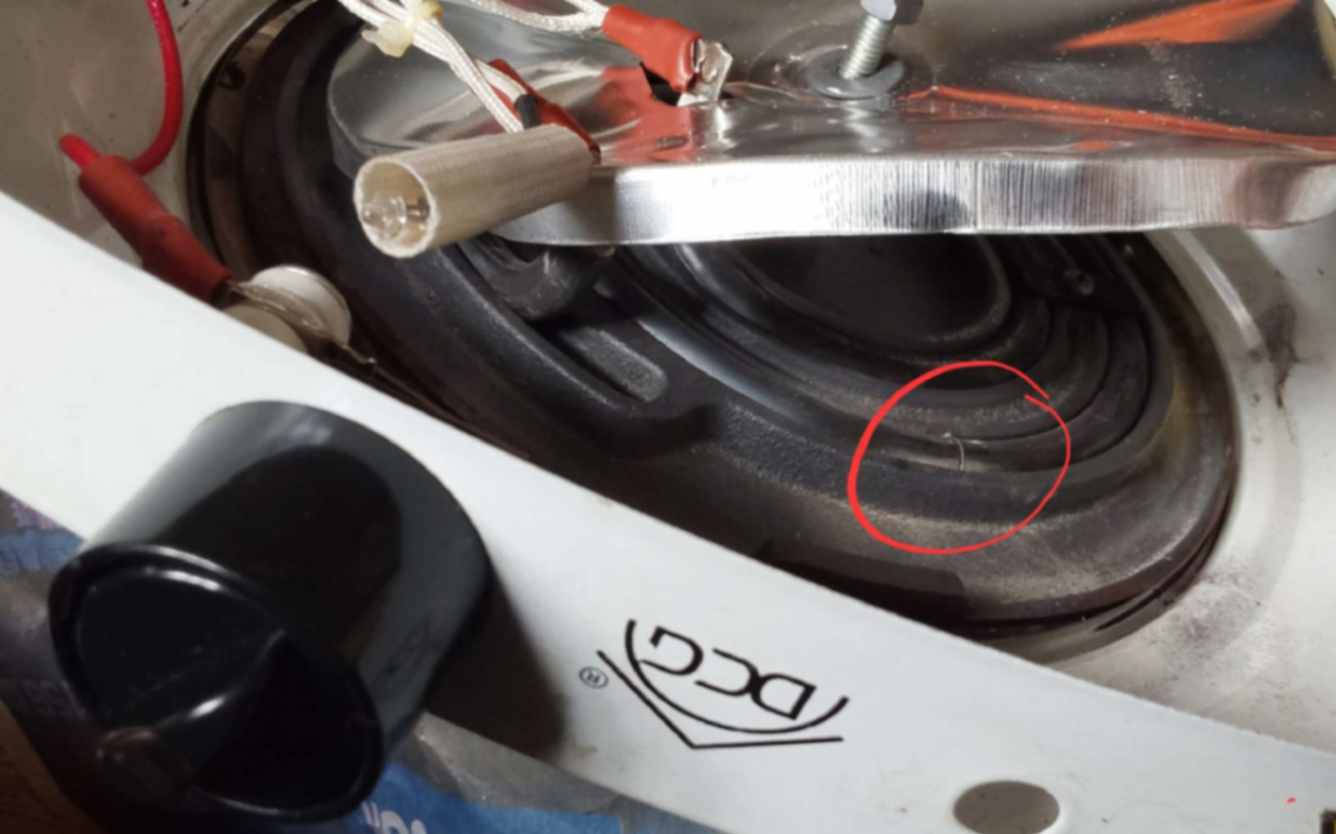

Buon pomeriggio
allego la foto di una serpentina rotta di una piastra elettrica portatile (marca DCG)
Secondo voi, si puo' riparare, intendo proprio aggiustare la serpentina, anziche' sostituire il pezzo ?
se si' ... come ???
saluti
jpeg-optimizer_serpentina rotta.jpg (48.23 KiB) Visto 1136 volte
Messaggi: 2550
Re: COME RIPARARE LA SERPENTINA ROTTA DI UNA PIASTRA ELETTRICA
No, devi sostituirla con una nuova, uguale e che abbia lo stesso assorbimento.

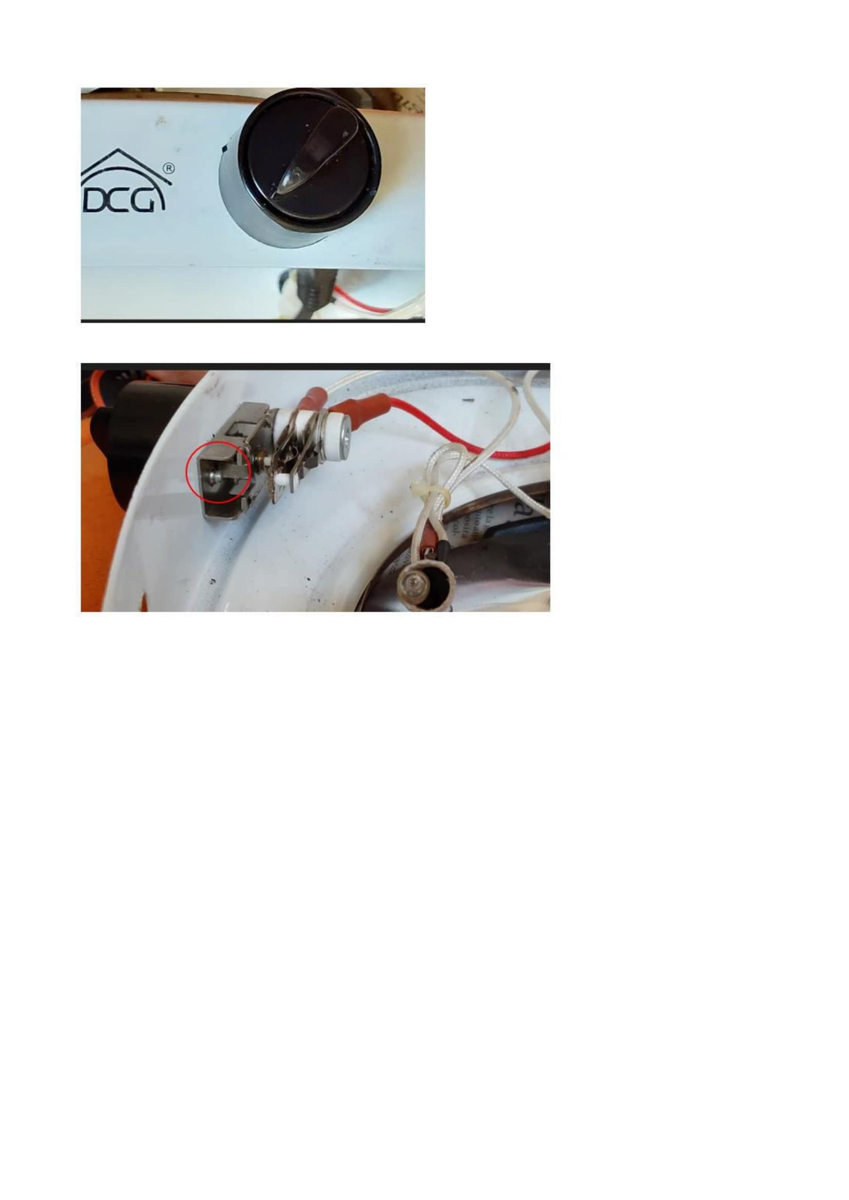

Ho tentato di smontare la manopola dello stesso apparecchio, ma non so come fare, visto che la testa della vite ... e' all'interno della manopola
Tu l'hai vista quella vite di bloccaggio o è una tua impressione... visto che da fuori non si vede? Perché tutte le manopole (di solito) sono inserite a spinta/forza sull'alberino di comando; che ha un taglio proprio per avere l'elasticità necessaria allo scopo.
Quindi, se prendi la manopola e la tiri con una certa forza verso di te, ti dovrebbe venire via. : Wink :
Messaggi: 2550
Fai una foto della vite.
Mi è sorto un dubbio, ti riferisci per caso al dado che sta sotto la manopola, cioè dietro e che tiene il termostato? Se parli di quello , sfili la manopola e poi sviti il dado con l'apposita chiave.

Messaggio da provadel9 »
grazie a voi
ecco le foto
Fatto, ho estratto la manopola con l'aiuto di una pinza !!!
