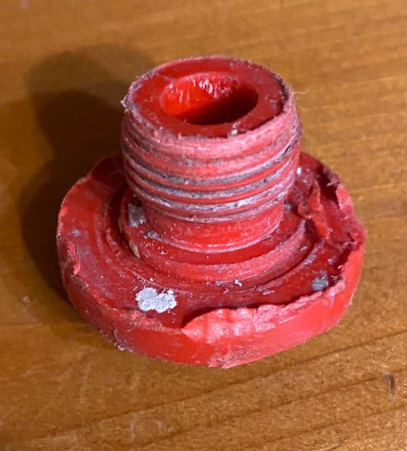

Ciao a tutti,
premetto che sono abbastanza ignorante nel campo dell’idraulica.

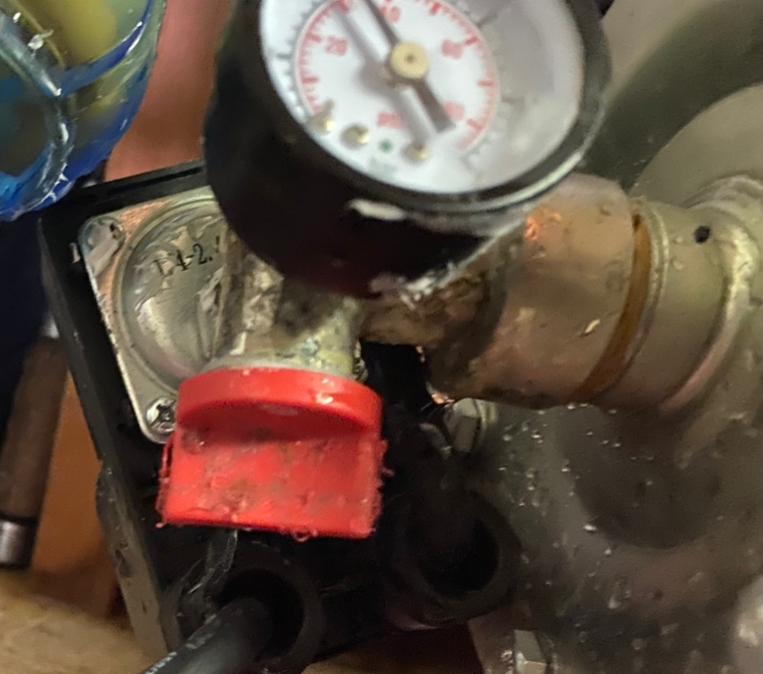

Ho un autoclave della Sterwins, modello 1100. Ha un tappo rosso a fianco al misuratore di pressione che dovrebbe servire a svuotarlo dall’acqua. Il problema è che ha iniziato a perdere, anche in modo pesante. Ho provato a svitarlo e rimetterlo con una guarnizione nuova e un po’ di teflon per sigillare la chiusura, ma continua a perdere. Pensavo di sostituire il tappo. Secondo voi è sufficiente? Devo avere qualche accortezza particolare nel prendere il nuovo tappo? Metallo? Altro?
Allego foto del tappo smontato e della parte indicata nell’autoclave con il tappo montato.
Grazie mille in anticipo a chi saprà darmi un consiglio!
Re: Autoclave Sterwins 1100 - perde.
Metticelo di ottone con diversi giri di teflon e vedrai che non ti perde più.
