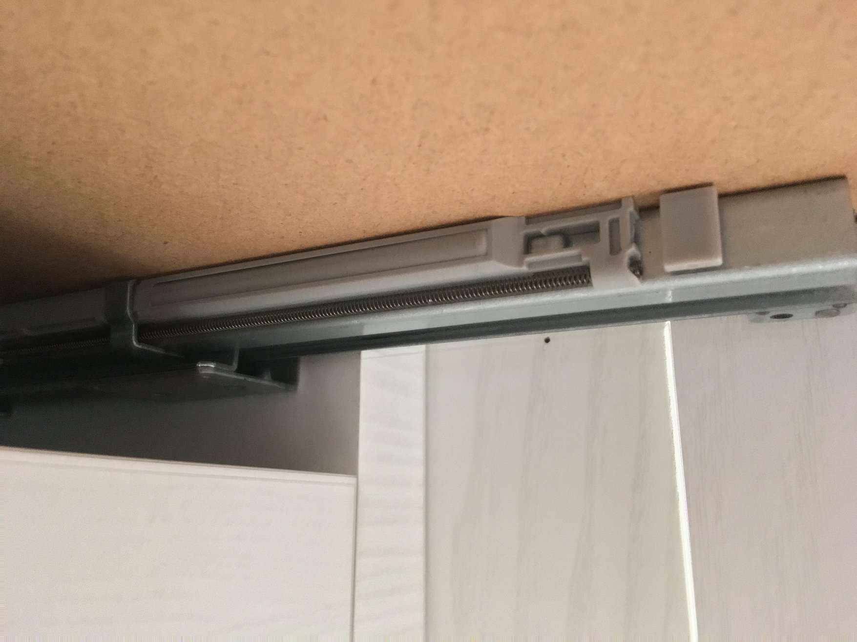

secondo me basta che, una volta tutto estratto, lo sollevi. Magari tenendo fermo a mano il punto dove il pernetto della guida entra nel cassetto

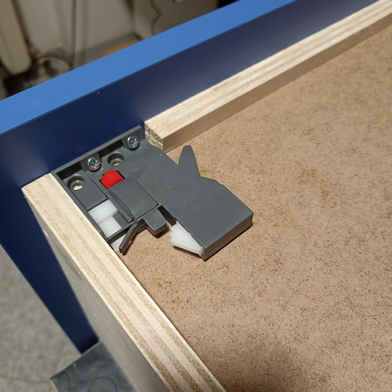

guarda se più avanti vicino al frontalino non c'è un meccanismo
tipo questo
