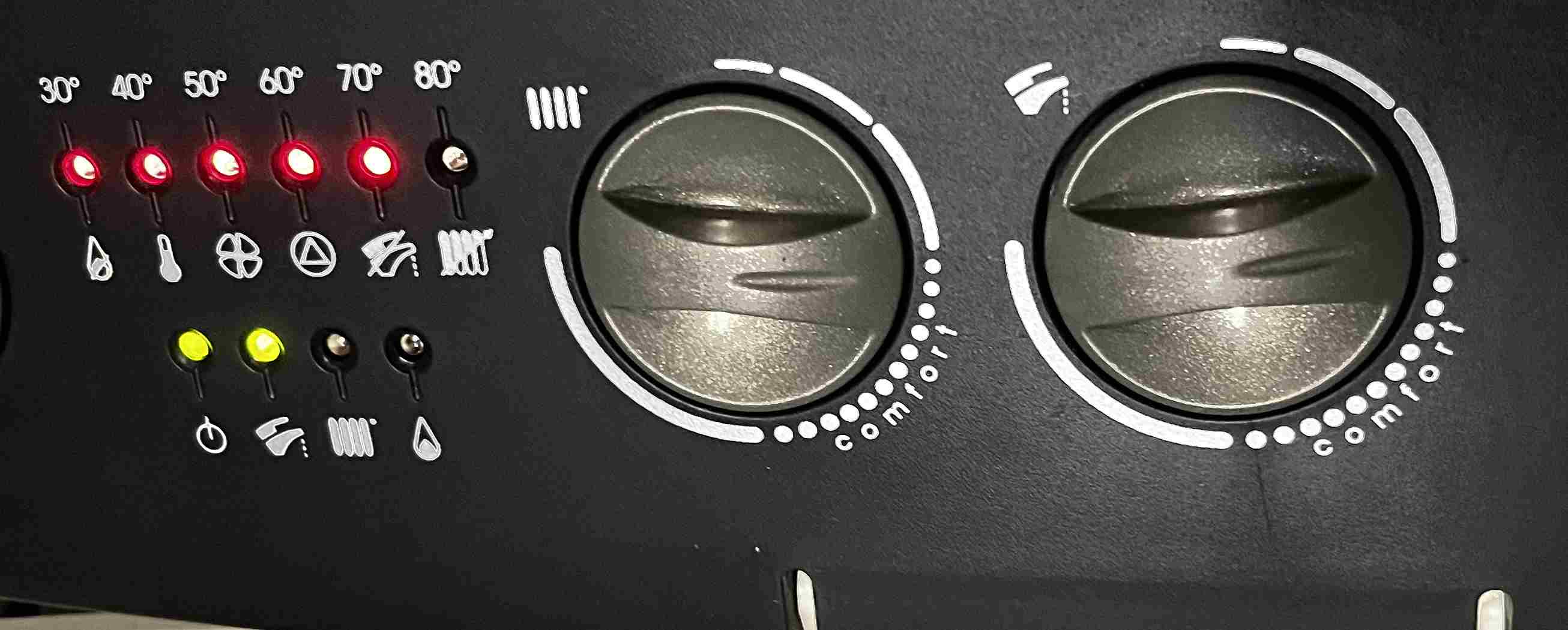

Buongiorno, la mia caldaia Baxi Luna blue 240Fi mi crea un problema. Rimane accesa e continua a lavorare con la spia del sanitario accesa anche se i sanitari non sono in uso. La volta scorsa ho chiamato l’idraulico, mi ha fatto aprire l’acqua del lavabo , ha staccato e riattaccato il sensore e si è risolto tutto. Sto provando io ma nulla, qualcuno potrebbe aiutarmi? magari sbaglio io e qualcuno conosce la procedura da eseguire.

Sensore sanitari, è come se mi desse sanitari in funzione e tutte le luci si accendono.

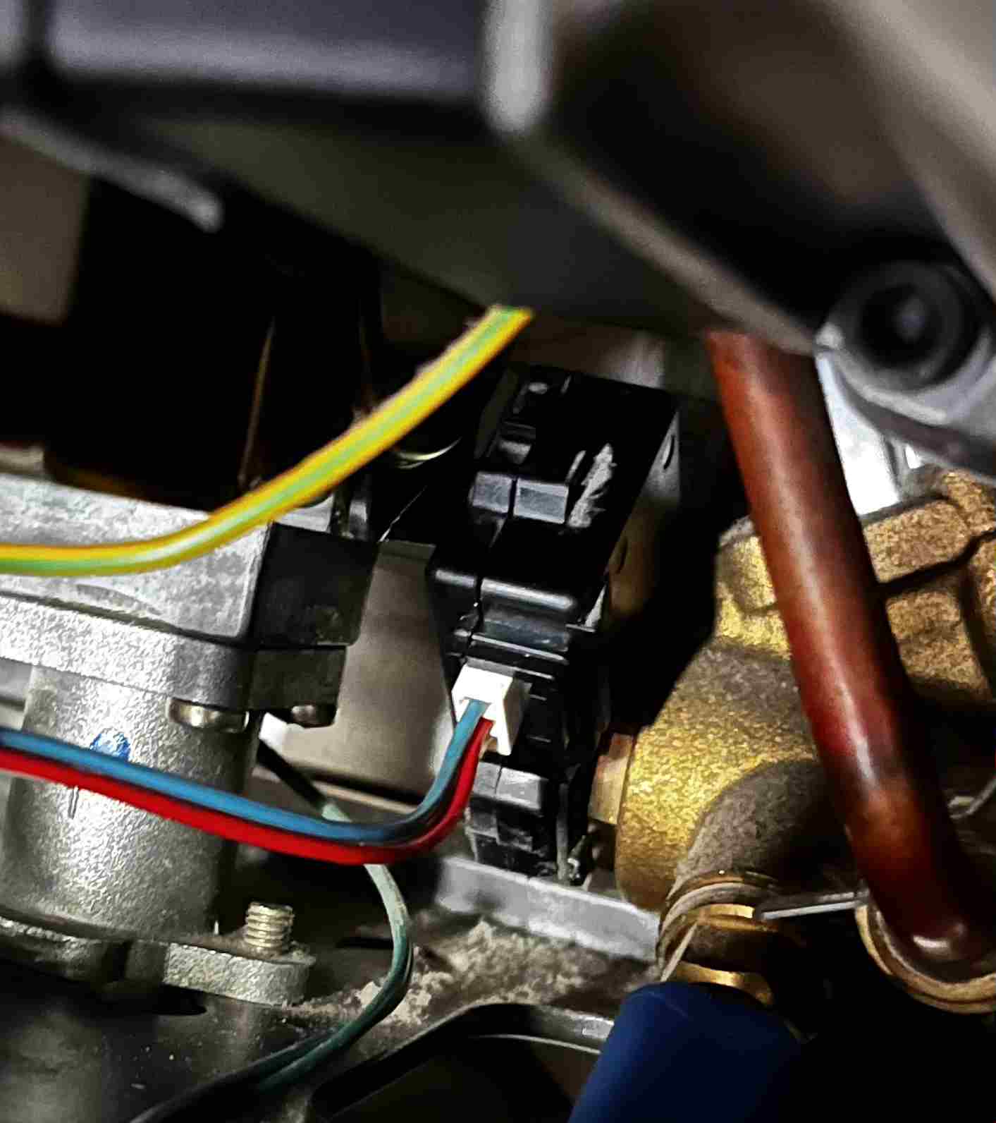

SI, la caldaia funziona regolarmente. Semplicemente non si spegne, il sensore sanitario sempre acceso, pero la luce della fiamma rimane spenta. Ti mando qualche foto. Il sensore è quello nero con lo spinotto bianco (in foto). Per rispondere alla tua domanda, credo sia il 24.

fai partire la caldaia e prova a staccare il sensore di flusso nr 18
se la caldaia si spegne lo devi cambiare

Che sarebbe quallo che ti ho mandato in foto? Quando lo stacco la caldaia non si spegne, smette semplicemente di lavorare, la spia dei sanitari si spegne. Quando lo riattacco riparte a lavorare e la luce sanitari si accende. O devo girare quella manopola blu che si vede sempre in foto?

è contrassegnato col nr.18 dello schema che hai allegato, che significa che smette di lavorare?

Il sensore sanitario si spegne e non fa più rumore come se si stesse usando l’acqua calda

vedo che ha tre fili quel sensore, credo che vada cambiato perché
provarlo così e simularne il funzionamento senza uno schema la vedo
dura

Controlla il magnete mobile all’interno del flussimetro , non il sensore esterno.
Se quello è integro si cambia il sensore
