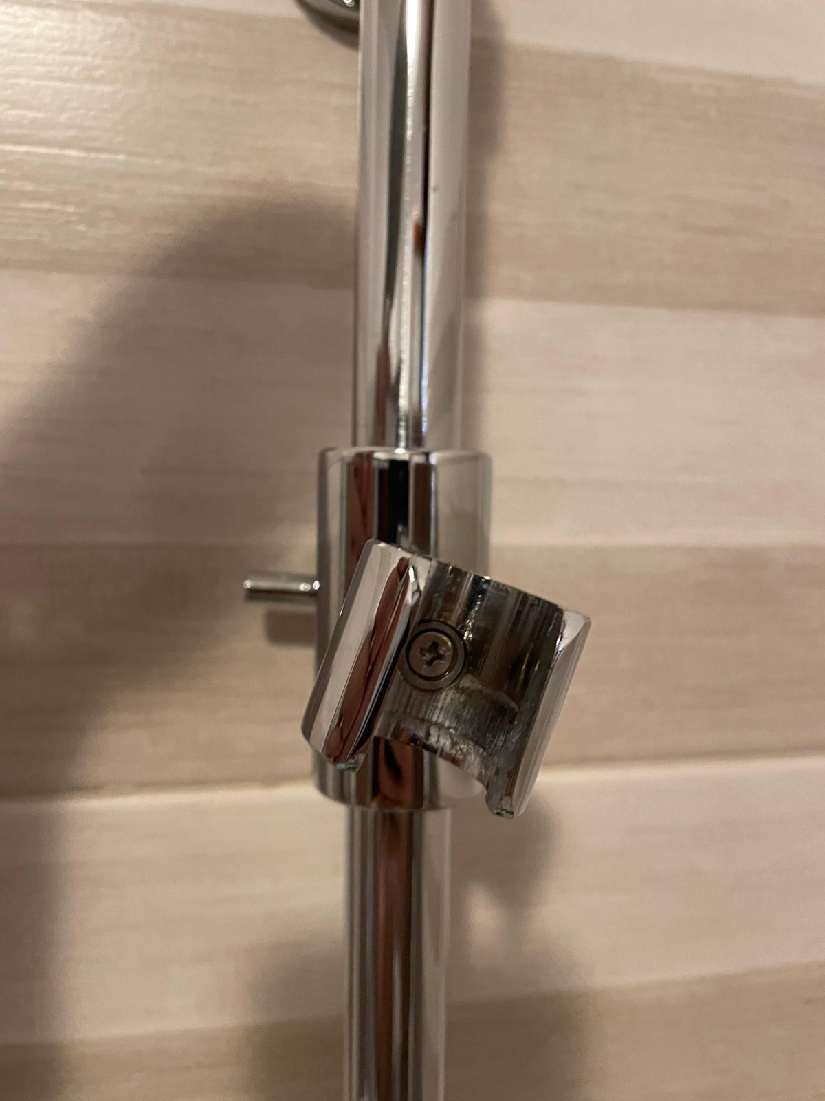

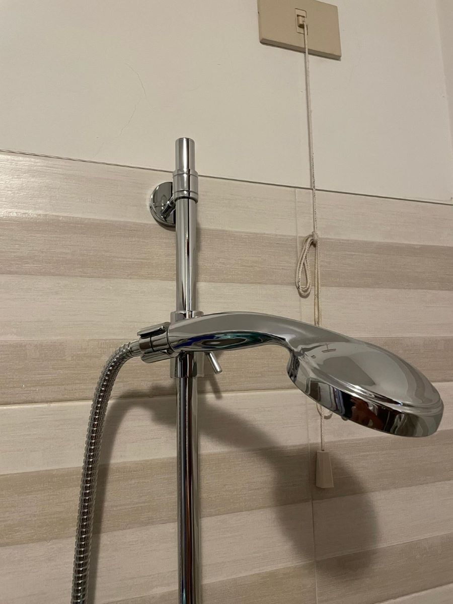

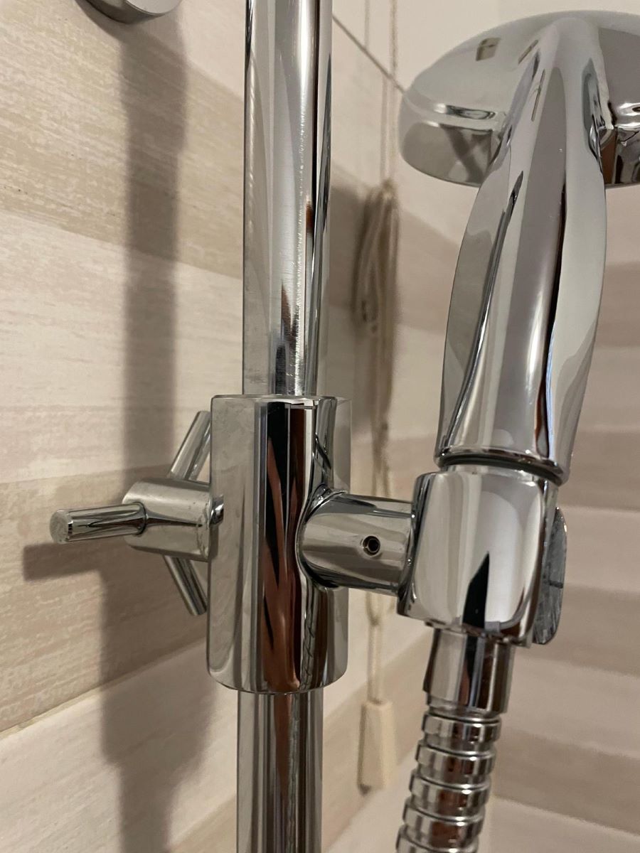

da qualche giorno ho il supporto del doccino che scivola verso il basso.
Ho provato ad avvitare la vite dietro il supporto e quella dove si appoggia il doccino (vedi foto) ma niente, le vite sono già al massimo.
Potete aiutarmi?
Grazie mille
Messaggi: 2549
Re: Supporto doccino scivola
Ruota il supporto 1 o scende il supporto 2? Se il problema è il supporto 1, svita la vite a croce e guarda se dietro c'è una rondellina di gomma o di plastica, magari indurita.

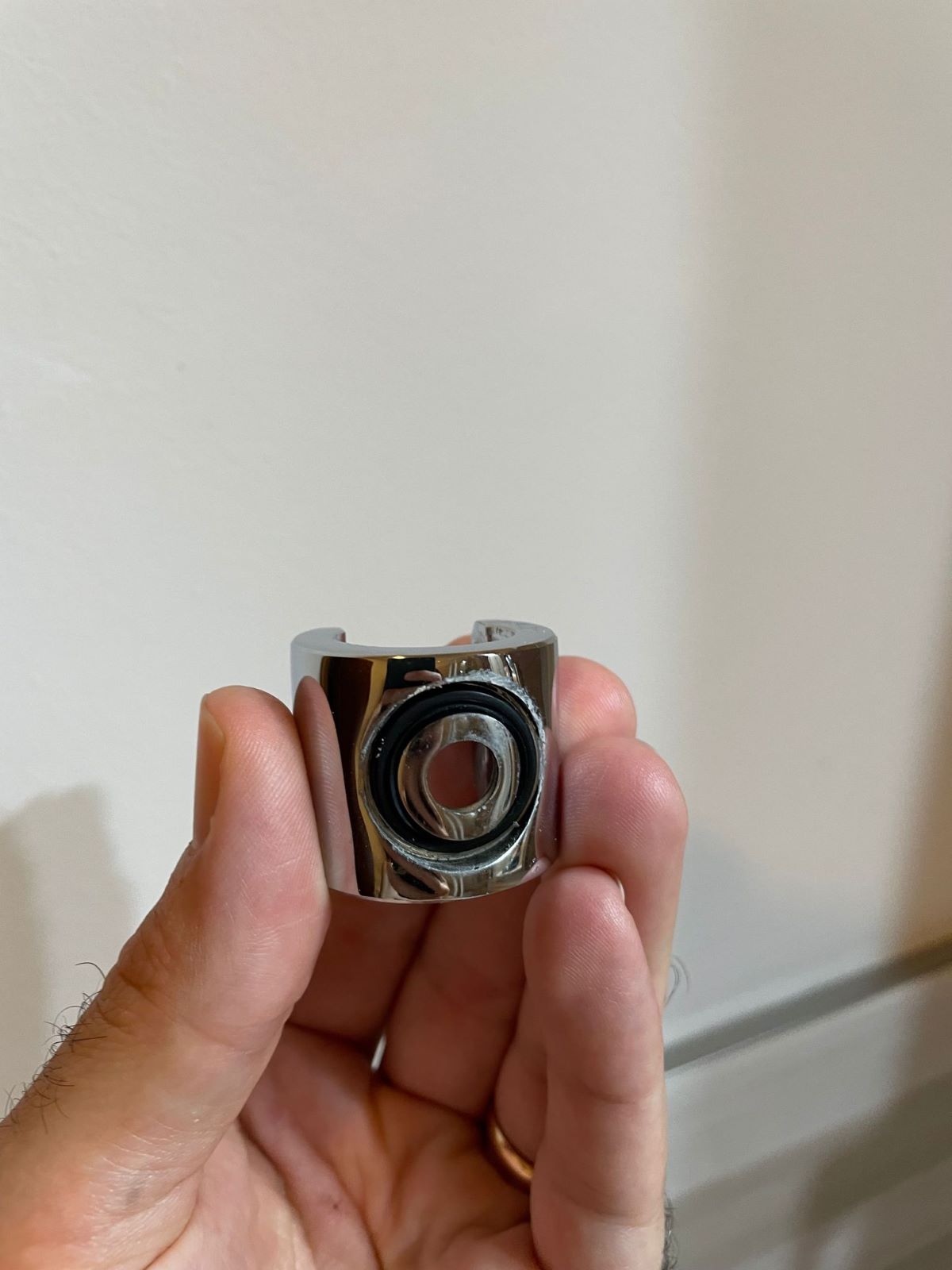

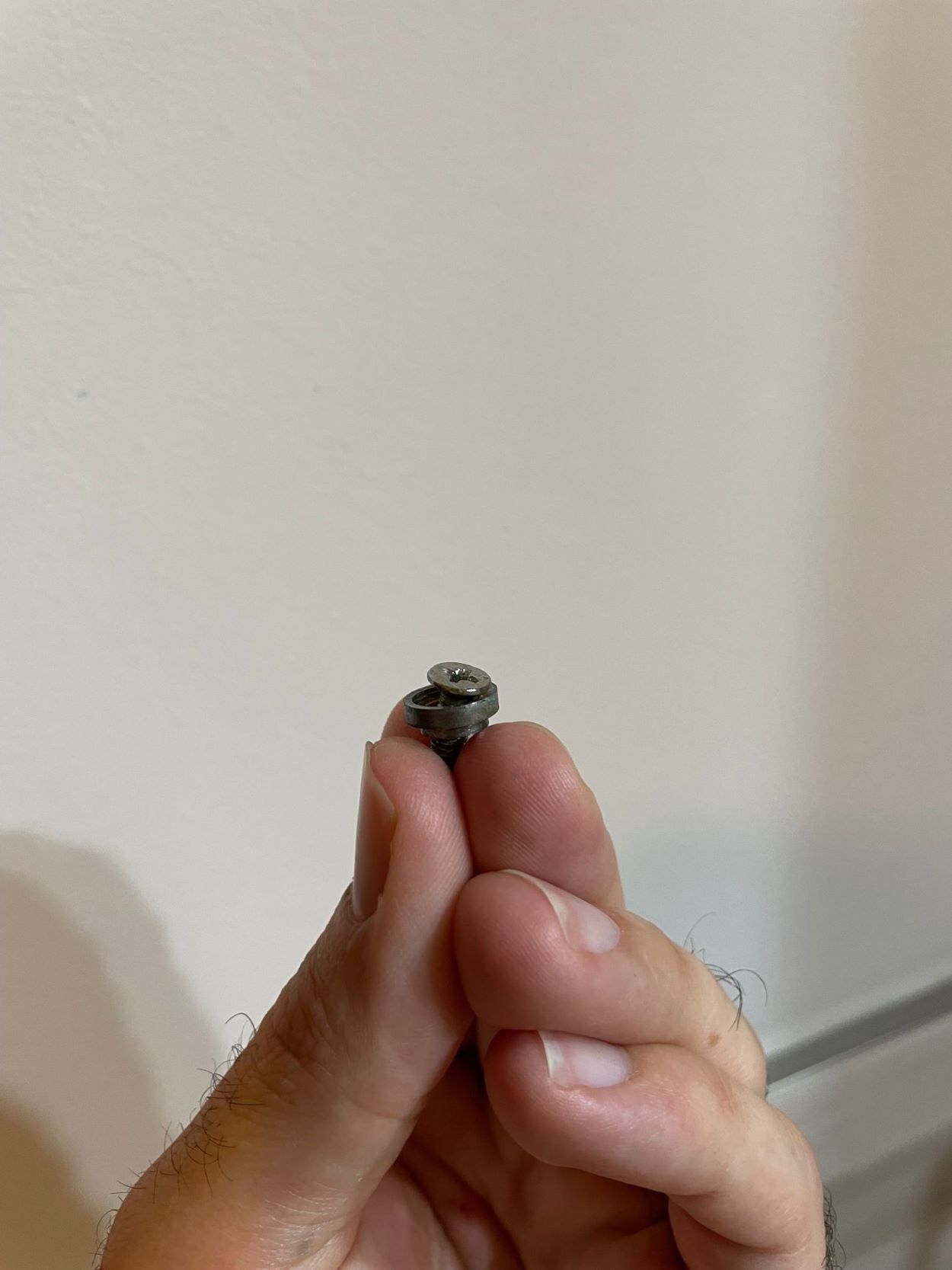

Si è il supporto 1. Ho provato a smontarlo e dietro c'è una guarnizione (vedi foto), potrebbe essere quello il problema?
Messaggi: 2549
Sì, devi cambiare l'anello in gomma.
