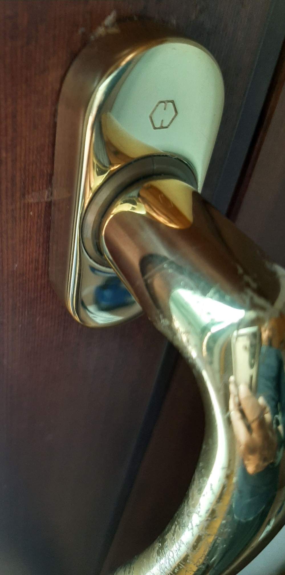

Ciao a tutti, prima volta per me nel forum e spero di poter dare il mio contributo in futuro.
Intanto vi chiedo un consiglio su come estrarre e sostituire la maniglia in foto.
Su tutte le altre finestre e porte finestre non ho avuto problemi e la rosetta si sfilava abbastanza facilmente. In questo caso non viene via.
L'unica differenza che noto è quella specie di gommino tra maniglia e rosetta e non vorrei fosse un blocco di sicurezza che non so come togliere.
È su una porta finestra.
Suggerimenti?

Messaggi: 17899
Re: Maniglia porta finestra mod. Verona della Hoppe, come si smonta?
a meno che non ci sia un grano sotto la maniglia l'unica soluzione
è quella di fare leva con una spatolina o una scalpello largo tra
la borchia e la guarnizione in plastica che secondo me deve restare
in sede
Puoi postare anche una foto della maniglia che si sfila bene di un altra portafinestra?
Messaggio da Antony boss »
Ciao , la maniglia è della Hoppe modello verona in ottone. Guarda sotto la placca , c'e una tacca per infilarci un cacciavite a taglio piccolo con cui forzare la placca che è fissata a pressione, sotto troverai le viti . Metti la maniglia in orizzontale e svita le viti, poi quando rimetti la nuova maniglia assicurati che sia nella stessa posizione orizzontale. La piccola guarnizione che vedi serve per agevolare il movimento della maniglia che altrimenti farebbe attrito con la placchetta. La maniglia nuova dovrebbe averla di serie. Se non la trovi rimetti pure quella che togli.
