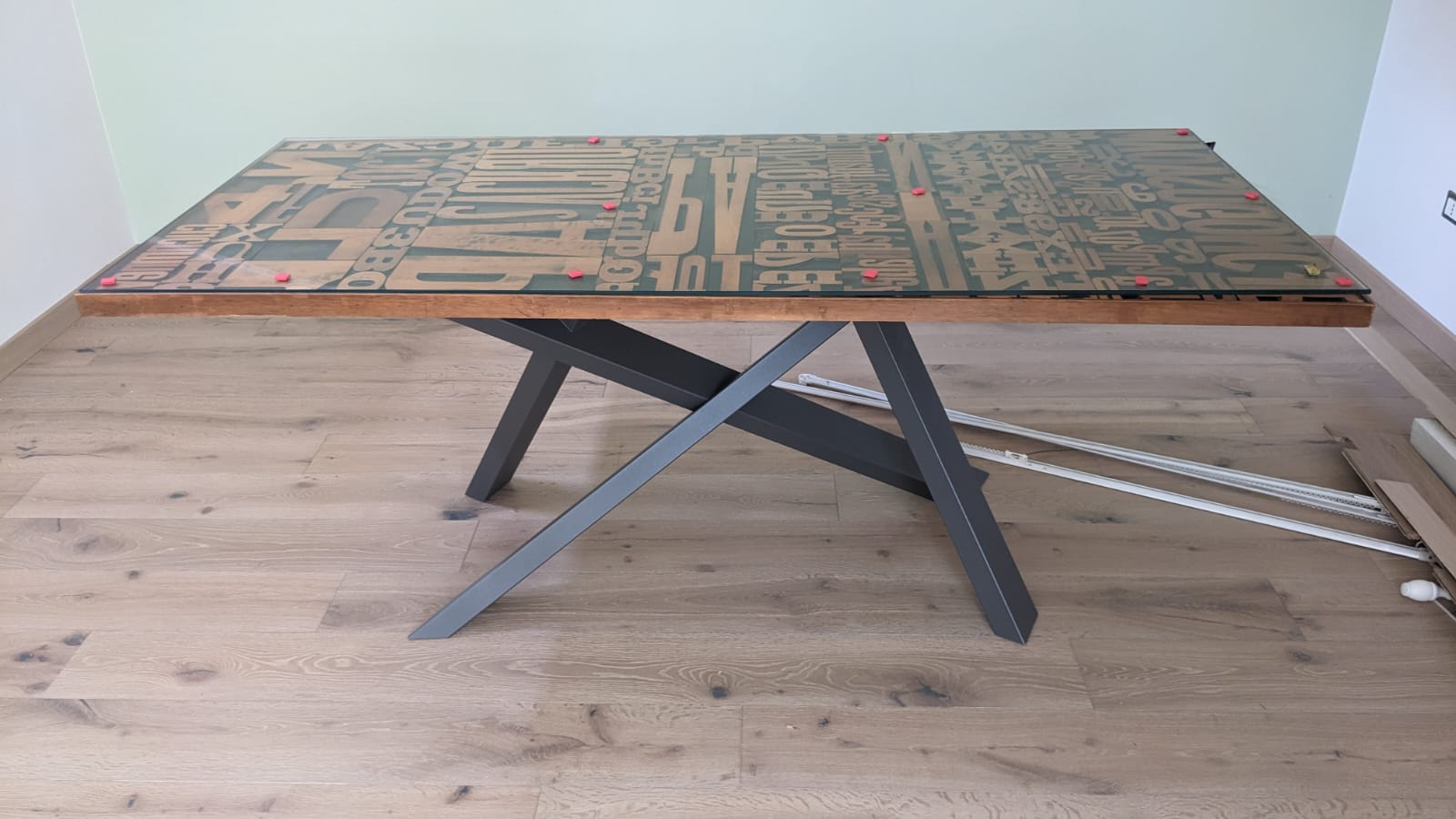

vorrei un consiglio per un tavolo che ho fatto fare a partire da un pianale in legno con delle incisioni.

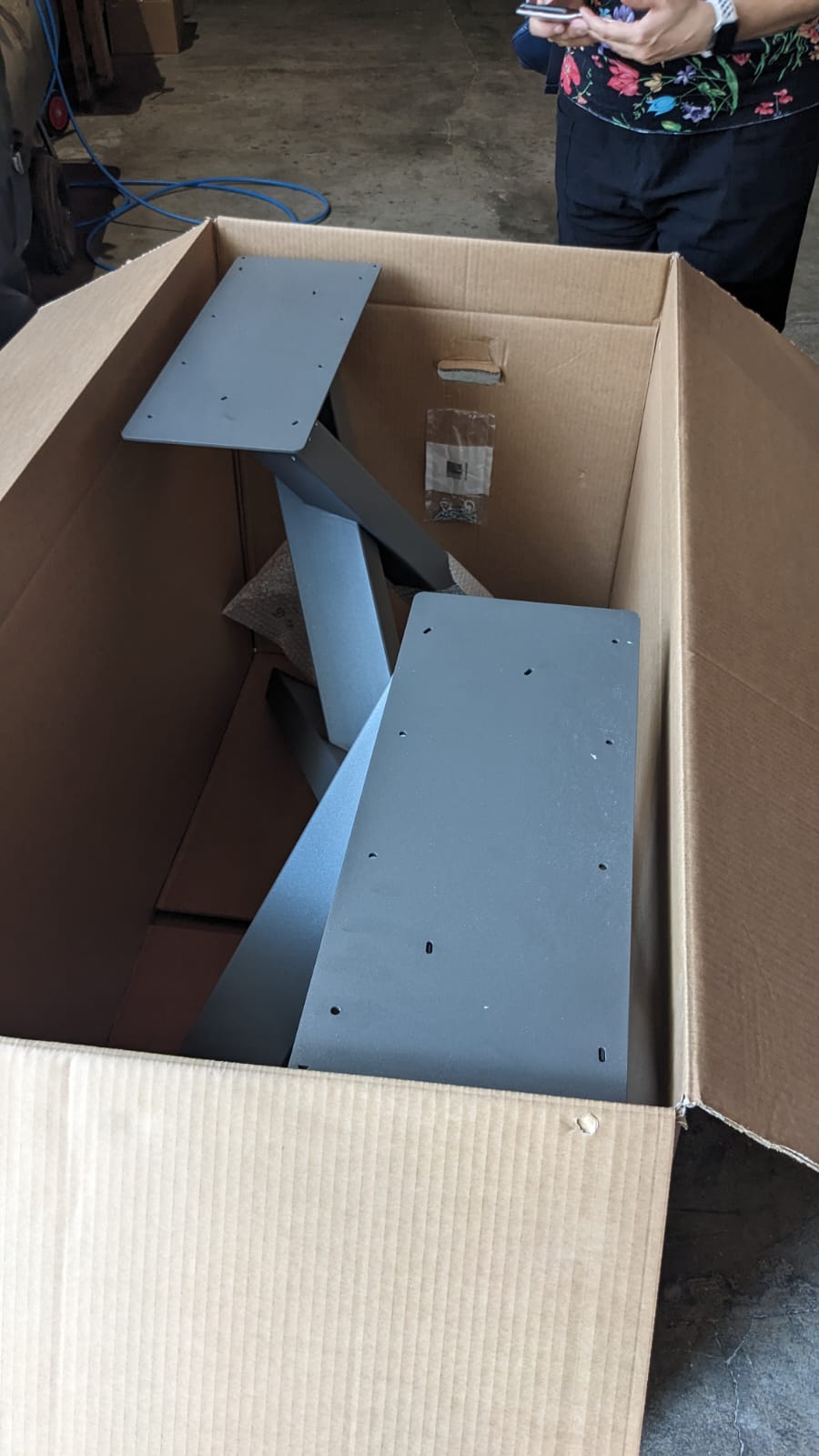

Abbiamo scelto una base in metallo che ha due punti di appoggio su una delle diagonali del tavolo.
Abbiamo poi fatto inserire sopra una lasta di vetro temprato che dovrebbe fare da copertura.

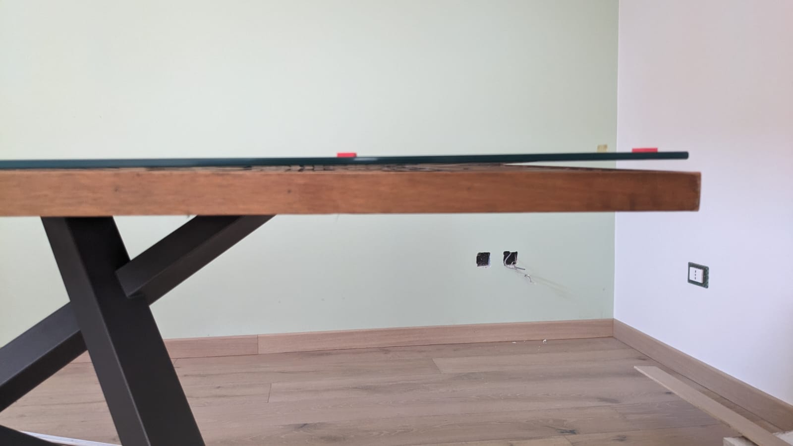

Il problema però è che il tavolo è abbastanza lungo e gli angoli del pianale di legno non supportati dalla base tendono a piegarsi verso il basso; si crea così uno spazio fra tavolo in legno e vetro temprato sopra.
Cosa consigliate per risolvere il problema?
potrebbe funzionare adottare un profilo a T in ferro secondo la diagonale non coperta dalla base da fissare con delle viti? questo dovrebbe tenere dritto il pianale di legno e allineato al vetro giusto?
grazi mille per qualsiasi suggerimento.

Ma lo fa da un solo lato ?
senza vetro lo fa lo stesso ?

lo fa nei due angoli lungo la diagonale dove non è presente il sostegno del basamento.
il piano in legno flette perchè non è legno pieno; quindi è indipendente dalla presenza del vetro sopra.
Quando c'è il vetro sopra ovviamente si nota perchè il vetro è perfettamente dritto.

Secondo me con quei sostegni fletterà sempre. Io farei una struttura portante in ferro della stessa grandezza del piano munita di traverse per ancorare i sostegni o cambiare sostegni.

andrea.sp ha scritto: gio 13 lug 2023 8:53 am ciao,
il problema non è il legno pieno, qualsiasi tipo di legno o semilavorato ci metti fletterà sempre
senza un adeguato sostegno, non sono esperto in ferro ma secondo me il telaio di ferro dovrebbe
coprire i due terzi del tavolo, in pratica possono sporgere dal telaio 30/40 cm al massimo
