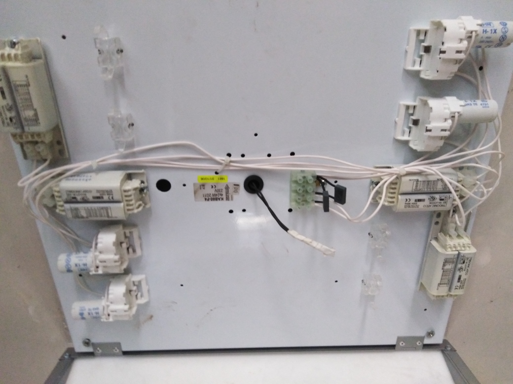

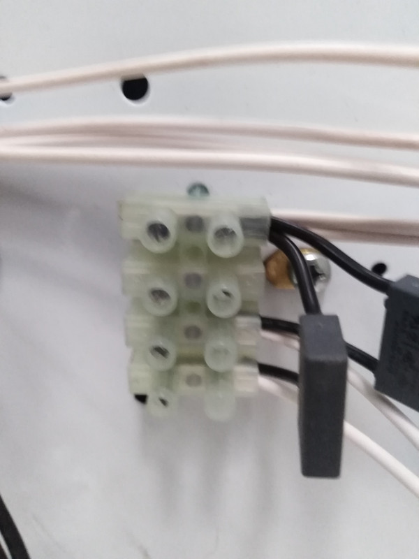

Mi serve aiuto per i collegamenti elettrici a una plafoniera, allego immagini. Help : Sad : Dove collego i due fili della corrente, il secondo morsetto, dall'alto è la terra.... Grazie in anticipo.

Allora, secondo me questa plafoniera è predisposta per l'utilizzo con due interruttori ognuno che accende due lampade.
Dovresti per cortesia seguire i due fili che partono dal morsetto 1 e dirmi dove vanno a finire e poi la stessa cosa dovresti indicarmi per i fili che partono dal morsetto 3 e dal morsetto 4.

Quei ponti con i fili neri mi disorientano, dal morsetto 1 partono 2 bianchi che vanno agli starter in alto a destra, e dal morsetto 4 partono 2 fili che vanno ai ballast sulla destra...

Come ti ha detto capitan Farloc , la plafoniera è predisposta per due coppie di lampade comandate con due interruttori. Se dall'impianto arrivano tre fili e hai un doppio interruttore, identifica i fili che escono da questi e li colleghi su C e B , su A metti l'altro filo della rete. Se invece arrivano solo due fili e vuoi accendere tutte le lampade, metti un filo di rete su A , l'altro su B e un ponticello tra B e C. Quelli che tu chiami ponticelli con i fili neri sono condensatori. Nel morsetto vuoto andrebbe il filo di terra se c'è.

Arrivano solo 2 fili e sono entrambi neri, quindi "un filo di rete su A , l'altro su B e un ponticello tra B e C". : Thumbup : :cheerleader1: :-D grazie : Guru :
