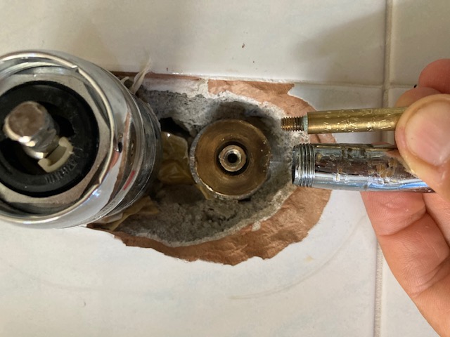

Non riesco a sboccare il deviatore a pulsante probabilmente bloccato dal calcare, allego foto.
ho tentato di svitare quanto rimane ma niente da fare, potrei provare con svitol o qualcosa di simile, cosa mi suggerite ?
devo insistere sulla parte piccola o sull'intero blocco di ottone ?
grazie 1000 !

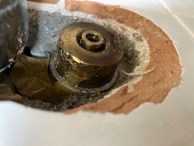

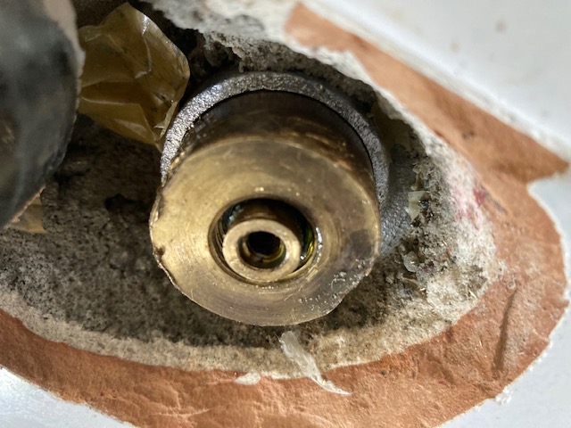

Fai qualche altra foto con angolatura diversa.

ho provato con lo svitol sulla parte grossa in ottone, ma niente da fare anche perchè c'è poco spazio per una presa efficace.
non ho provato sulla parte piccola perchè ho paura di piegarla.
E' un mamoli di circa 30 anni fa, non vorrei dover cambiar tutto il blocco che è murato, anche perchè non ho piastelle di scorta.

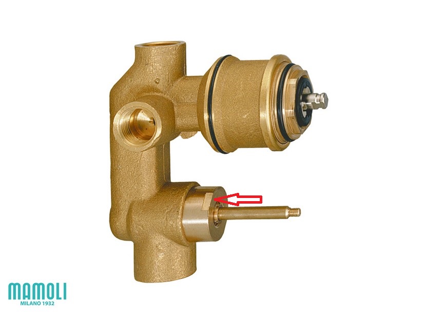

Sembrerebbe quello del link. Guarda bene su due lati dovrebbero esserci dei pezzi piani dove prenderlo con una chiave. Se si sono danneggiate con una smeriglietta cerca di ricrearle. Se lo svitol lo hai già messo puoi provare a scaldare il pezzo con una pistola termica o un cannello a gas e dopo scaldato lo prendi con una chiave spaccata e provi a ruotare in senso antiorario
