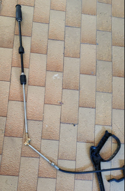

Ho una idropulitrice vecchia di cui non conosco marca e modello (ne riesco a trovare alcun riferimento sul prodotto stesso) a cui vorrei montare un serbatoio foam, magari con attacchi rapidi.
Quello che non mi è chiaro è con quali misure/diametri sto avendo a che fare
La ho smontata e ho misurato i diametri con un calibro digitale

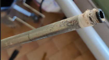

Per capirci vorrei togliere la parte finale della lancia (nera) e sostituirla con qualcosa tipo
Il tubo in acciaio ha un diametro esterno di 9.9-10mm (misurato sul filetto ma poco cambia
Non capisco quindi se ho 1/4" o se è metrico o cosa.

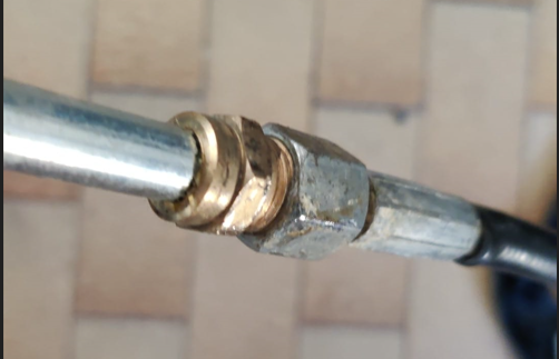

Ho anche valutato di mettere un rapido tra il tubo in acciaio e quello dell' idropulitrice nero per montare una pistola già dotato di serbatoio foam
Il maschio in ottone che si avvita nella femmina del tubo nero ha un diametro esterno (misurato sul filetto) di 13.9mm
Ma anche qui non capisco che diametri siano

https://www.oppo.it/tabelle/diametri_est_comparaz.htm
Questa è una tabella comparativa. La prima potrebbe essere 1/8 = 10,03 mm, il raccordo, 1/4 = 13,7 mm.
