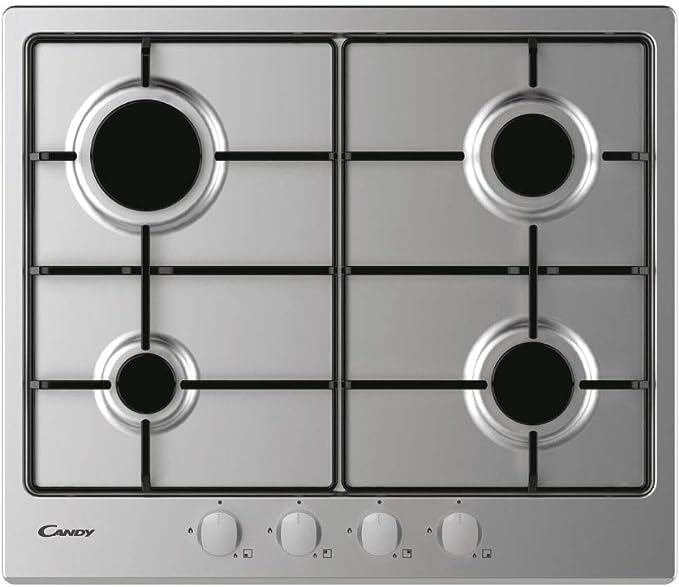

    Volevo postare una foto del piano cottura vecchio, ma purtroppo con il cell. la foto non viene bene. Comunque posto la foto di quello nuovo.
    Aggiungo anche che il vecchio piano ha un bordo di 1,5cm.
    Aggiungo anche che ho la bombola gpl e quindi dovrò sostituire gli ugelli che comunque ho visto sono all' interno della confezione.

    questo quanto misura ?
    Re: sostituzione piano cottura REX electrolux a incasso
    Non serviva la foto completa del vecchio piano, ma anche solo due piccole inquadrature delle estremità, dx e sx.
    Poi, con il metro basta che tu misuri lo spazio esistente fra il piano e il lavello e quello che ci rimane per arrivare alla fine del top. Quindi aggiungi queste misure a 59,5 del vecchio piano e hai l'ingombro massimo a disposizione per il nuovo piano.
    Per me, se il nuovo piano è di 60, ti ci entra tranquillamente. Però visto che hai dei dubbi, li puoi fugare solo prendendo le 2 misure con un metro.
    Poi una domanda: quando dici che il vecchio piano ha un bordo di 1,5cm, a cosa ti riferisci? Forse per bordo intendi lo spazio ai lati del piano? :-?
    Se fosse così allora hai già risolto tutti i problemi e hai un ingombro massimo per il nuovo piano di 62,5cm... e questo di 60 ti ci entra alla grande. :-)

    attenzione cosa da non sottovalutare la profondità del piano, perché se sotto hai i cassetti o cade a cavallo di due moduli sei obbligato a prendere quelli profondi 3 cm (che sono una minoranza dei modelli esistenti) il che limita molto la scelta tipicamente ogni marca ne fa almeno uno specifico per questa installazione. lo dico perché a me è capitato
    per le misure si fa riferimento a quelle dello scasso sul top
