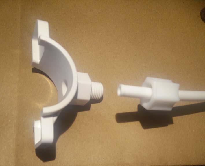

Vorrei sapere come si chiame questo raccordo
È semplicenebte un maschio da 1/2 pollice con un tubo (in questo caso diametro 6mm) che poi si inserisce nello scarico del lavandino con la fascetta della foto.
lo chiedo perchè a me servirebbe trovarne una con il tubo da 10mm.
Grazie a chi vorrà aiutarmi
Carlo B.

Credo che tu abbia bisogno di un Raccordo a compressione da 1/2" Maschio e 10 mm, tipo questo:

Grazie, ma poi come faccio per il tubo da 10 e sopratutto per l'attacco allo scarico?
quello che ho postato è già predisposto

quello che intendo è che non so come realizzare questo pezzo che è il raccordo con lo scarico del lavandino

Ah, scusa... allora avevo capito male.
Per lo scarico a lavandino è la prima volta che ne vedo uno fatto così, sinceramente non saprei cosa inventarmi.

no, è per lo scarico dell'acqua di condensa dei condizionatori, solo che noi ne abbiamo 4 e penso che a pieno regime un tubo da 6 mm non sia sufficiente

Cerca questo raccordo.
RACCORDO A COMPRESSIONE TUBO POLIETILENE PRESA STAFFA Ø 40 MM X 1/2'' F

Grazie era proprio quello che mi serviva

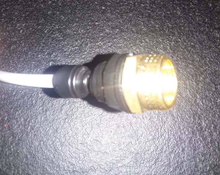

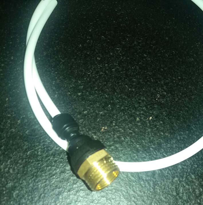

Sembra tubo "rilsan" nel raccordo della prima foto premi la ghiera dove si innesta il tubo e simultaneamente lo sfili,
è raccorderia per aria compressa
