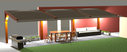

Ciao a tutti.
Per vari motivi (non ultimo i piccioni che cag...no come se non ci fosse un domani :lol: :lol: ) stavamo pensando di sostituire l'attuale tendone che copre parzialmente lo spazio antistante la cucina (anche perchè con il vento è più le volte che si chiude automaticamente che quella che sta aperto) e realizzare una veranda in legno, sulla falsariga dell'immagine allegata.Ci sono un pò di cose che mi lasciano perplesso.
Tralasciano per ora la copertura (anche se ha la sua rilevanza in peso), pensavo impiegare dei travi 10x10. Il tratto verticale è circa 250 cm, quello orizzontale 300 ed inclinato di 10°.
Le travi verticali andrebbero ancorate al pavimento e al muro (anche quella più esterna che sembra nel vuoto, in realtà c'è un muro che corre parallelo al grill); quelle trasversali sulla cima di quelle verticali e supportate da un traverso.
Considerando il peso trasversale da gestire, che angolazione dovrebbe avere il supporto? E considerando che nel peso da gestire mancano copertura, gronda e pareti in PVC avvolgibili laterali/zanzariere (che interesserebbero solo 2/3 della struttura, cioè dove c'è il muro rosso).
E a prescindere da quello che ho scritto, accetto benvolentieri opinioni, consigli e quan'altro sull'idea e sul modo di realizzarla.

Se la tettoia supera il metro di larghezza cambierei sistema, ancoraggio di trave al muro e montanti nella parte anteriore, tipo questa:
https://fastwoodlamellare.it/custom/fas ... _small.jpg
Però prima della messa in opera informati presso il tuo Comune su cosa è consentito e cosa non lo è.

Innanzitutto grazie della risposta.
Circa il comune, quello sarebbe stato il passo finale.
La soluzione proposta era stata considerata, ma non ci piaceva tanto l'idea di avere X piloni in mezzo al prato (tra i piedi insomma); l'idea di avere spazio "aperto" davanti era più piacevole.
E infatti proprio la lunghezza delle traverse per la tettoia mi lascaiva perplesso (non è trascurabile....).
Ma mi sa che c'è ben poco da farsi piacere.....

se metti i pilastrini anteriori avrai molta più portanza e l'intera
struttura risulterà più leggera, non credo che 4 pilastrini 10x10
possano togliere tutta questa luce
