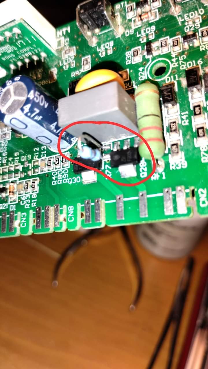

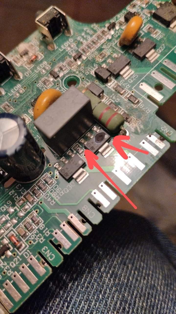

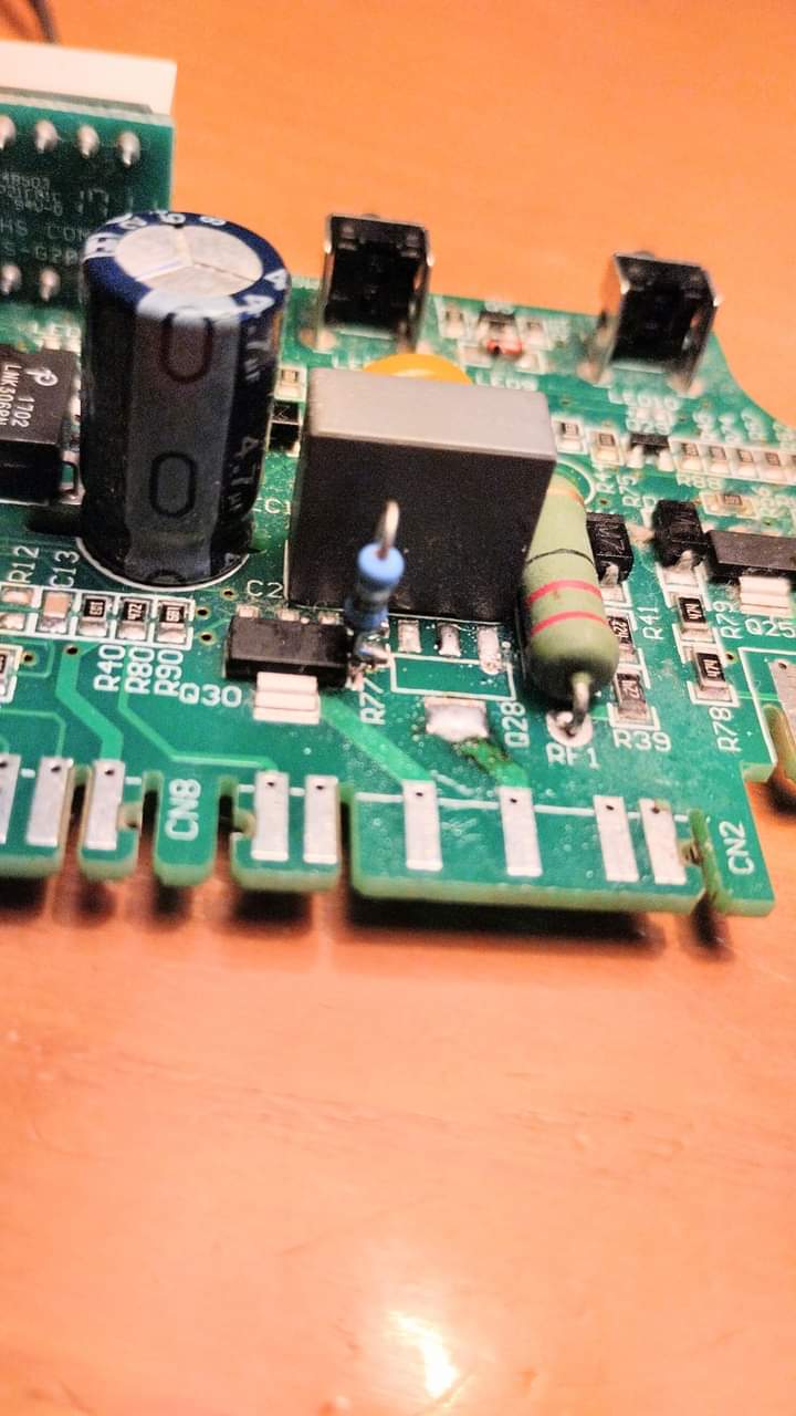

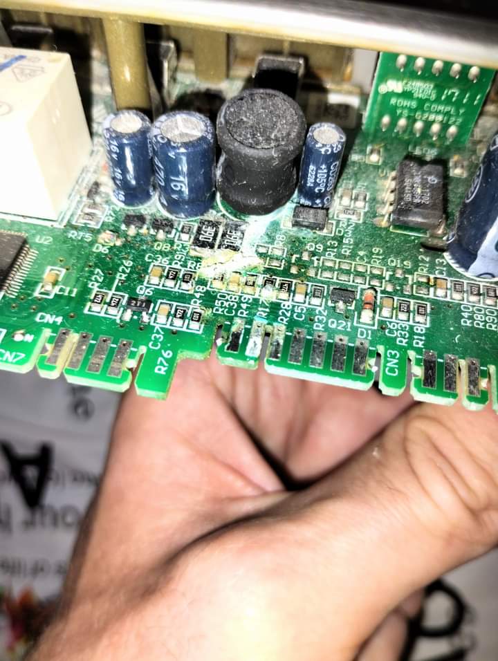

Ciao dalmos, ho fatto di meglio e purtroppo o per fortuna ho avuto riscontro del mio sospetto..
Il triac Q28 (27MGE636) è scoppiato e la resistenza R77 da 680 Ohm è interrotta e presenta un piccolo forellino sul dorso.

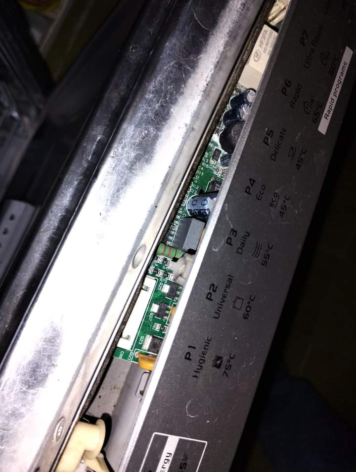

Ad ogni modo quando ho tirato fuori la scheda ho visto che questa è messa in una posizione piuttosto sbagliata, proprio tra l'accoppiamento del pannellino esterno in plastica e il portellone metallico e, cosa molto più grave, non ha alcun tipo di involucro quindi negli anni varie infiltrazioni di acqua provocate durante il carico con le stoviglie si sono depositate sui componenti della scheda rischiando di romperla..
Questa era una parentesi per il discorso obsolescenza programmata...
Spero di riuscire a trovare un triac uguale e di riuscire anche ad effettuare la sostituzione sua e della resistenza senza provocare altri danni

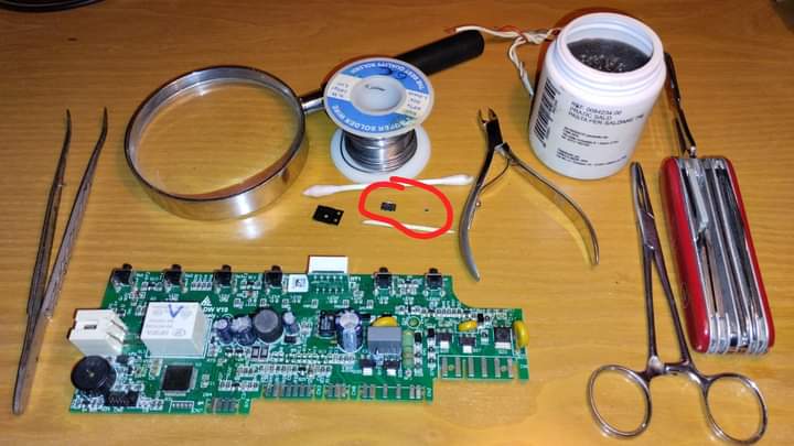

Re: Lavastoviglie Candy CDPM 2D62W finisce subito il sale
se non hai un saldatore ad aria calda, per dissaldare quel triac, ti consiglio
di tagliare i tre piedini con una piccola tronchesina e aggiungere stagno sul
terminale più grande in modo da dissaldarlo più facilmente, dopodiché procedi a
dissaldare i piedini rimasti sulla scheda
Grazie Mario era proprio quello che pensavo di fare.. speriamo non ci siano altri componenti guasti .. oggi mi fanno fare tardi col lavoro e non riesco a comprare i componenti, ci aggiorniamo appena ho novità

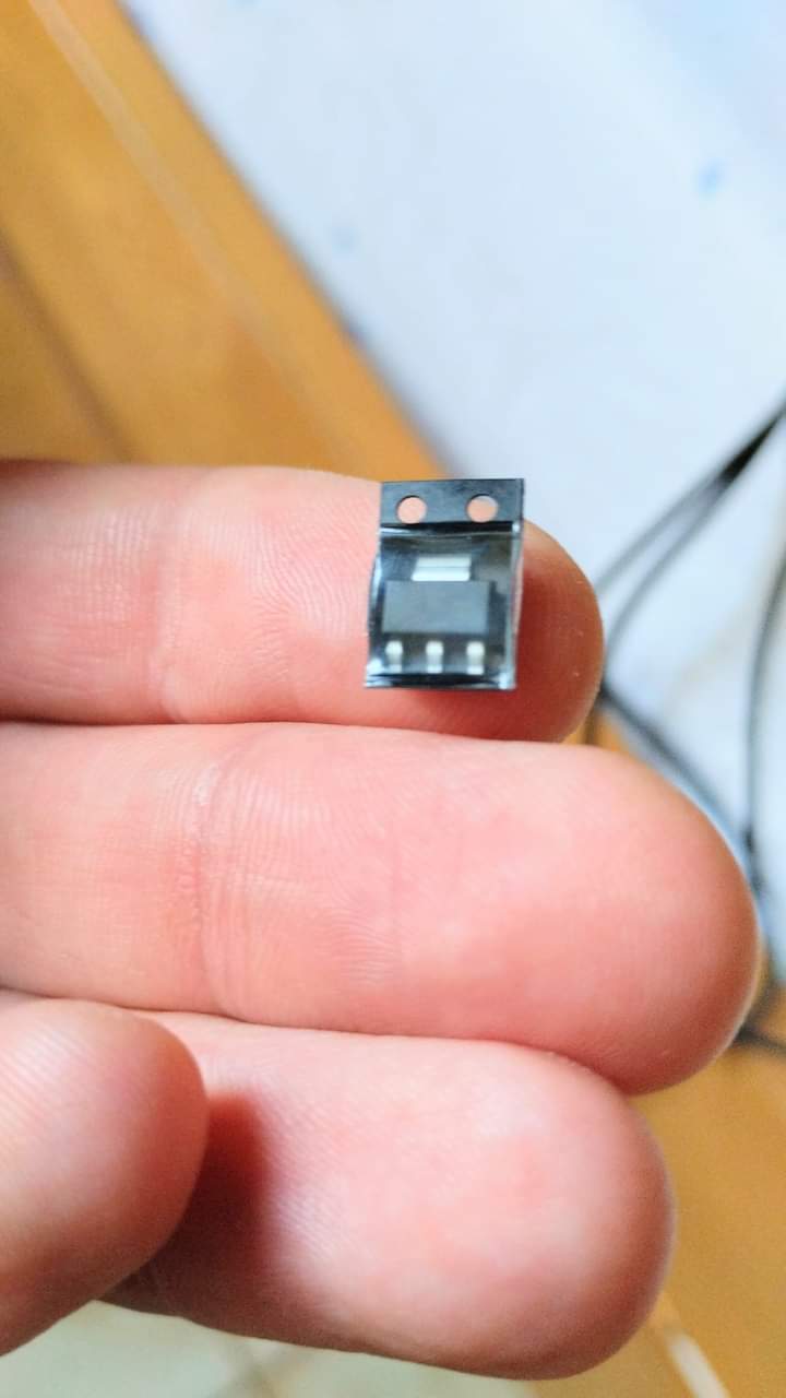

Ciao a tutti sono qui per darvi la buona notizia e chiudere questo post.
La lavastoviglie funziona!
Sono riuscito a trovare un triac equivalente e ho intercambiato anche la resistenza interrotta con una però di tipo tradizionale ( non SMD perché quella della scheda è davvero molto miniaturizzata e temevo di rischiare di fare danni con le attrezzature di cui dispongo)
Per fortuna non c'erano altri componenti guasti e così, con estrema soddisfazione, ho potuto finalmente vedere attraverso le trasparenze dell' addolcitore il momento in cui la salamoia trasborda sulle resine per pulirle dal calcare!

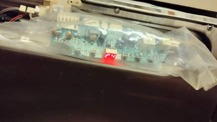

Ho capito meglio come lavora l'addolcitore..
In questo caso il sale viene introdotto a 7 minuti dalla fine del programma proprio dopo l'ultimo risciacquo caldo con brillantate..(come dice la foto dei programmi sul libretto istruzioni)
Resta ferma fino a due minuti dalla fine ( forse come ha detto qualcuno di voi asciuga) e poi prima di finire la lavastoviglie introduce di nuovo un po' di acqua questa volta solo nel contenitore delle resine credo per sciacquarle parzialmente..dico parzialmente perché ho notato che restano ancora piuttosto torbide invece che essere pulite e brillanti come quando il sale non interveniva o non lo mettevo più.
Ad ogni modo sta sera chiuderò il pannellino frontale che contiene la mini scheda e dopo il prossimo lavaggio in cui la terrò d'occhio attorno ai 7 minuti chiuderò anche la parte laterale e la reinserirò definitivamente nel suo incasso.

La prima è che la scheda è posizionata senza alcun tipo di protezione in corrispondenza dell'accoppiamento con lo sportello e questo la rende molto a rischio rottura a causa di eventuali infiltrazioni di acqua che possono essere provocate dal carico manuale delle stoviglie (provvederò a coprirla con una plastica spessa) per azzerare questa classica espressione di obsolescenza programmata.
La seconda è che sono certo di aver causato io il guasto sulla scheda e la rottura dei due componenti a seguito di cortocircuito involontario sulla spinetta dell' elettrovalvola in cui ho inavvertitamente fatto toccare i puntali del tester mentre cercavo di prendere le misure se non già a seguito del posizionamento del filo a cui avevo connesso le lampadine...
Ad ogni modo come sempre grazie a tutti voi e in particolare a dalmos

Anche io avrei sostituito la resistenza con una tradizionale, per me non vale la pena di impazzire a montare un componente SMD quando lo spazio a disposizione consente di metterne uno di tipo tradizionale
