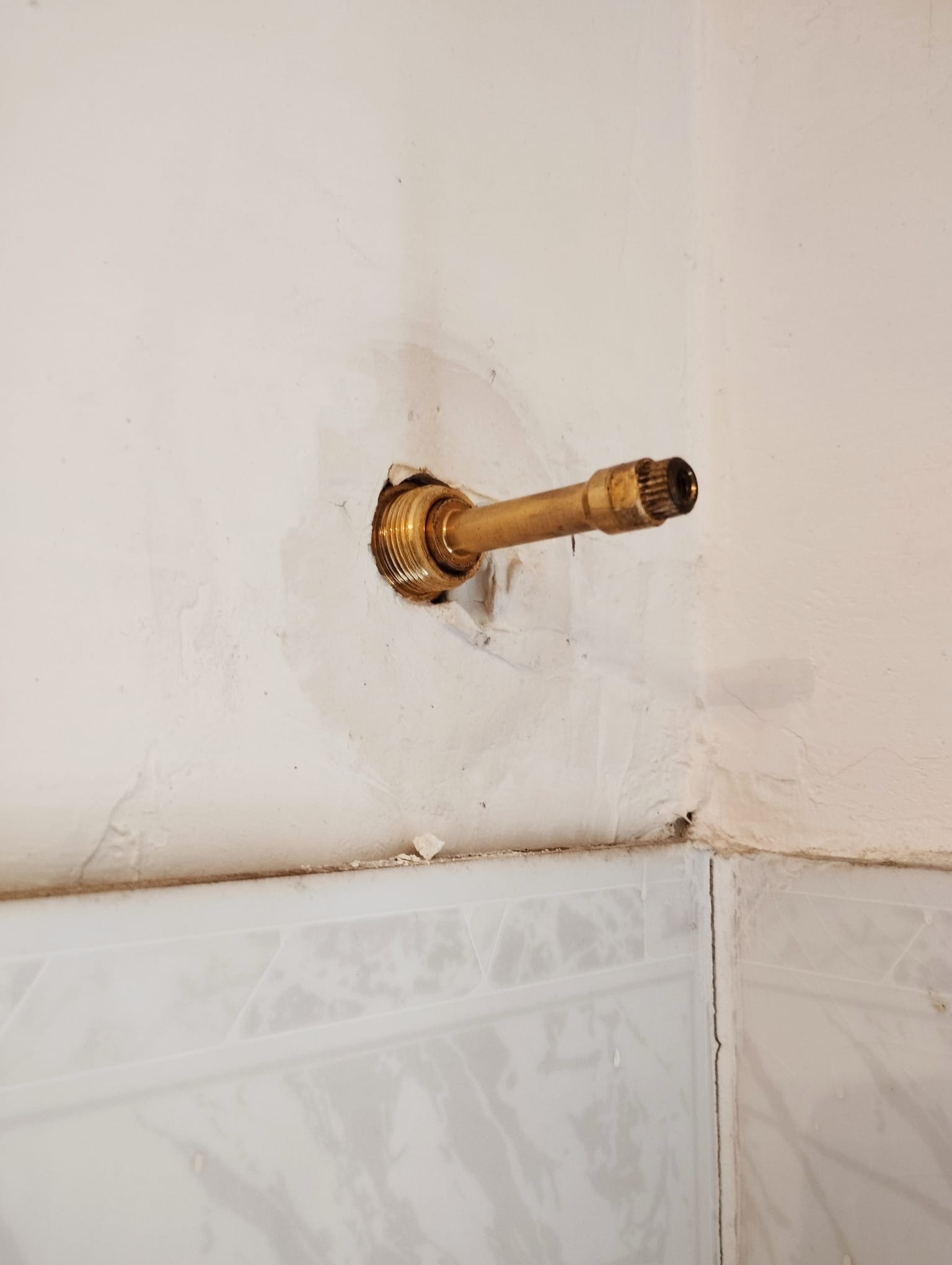

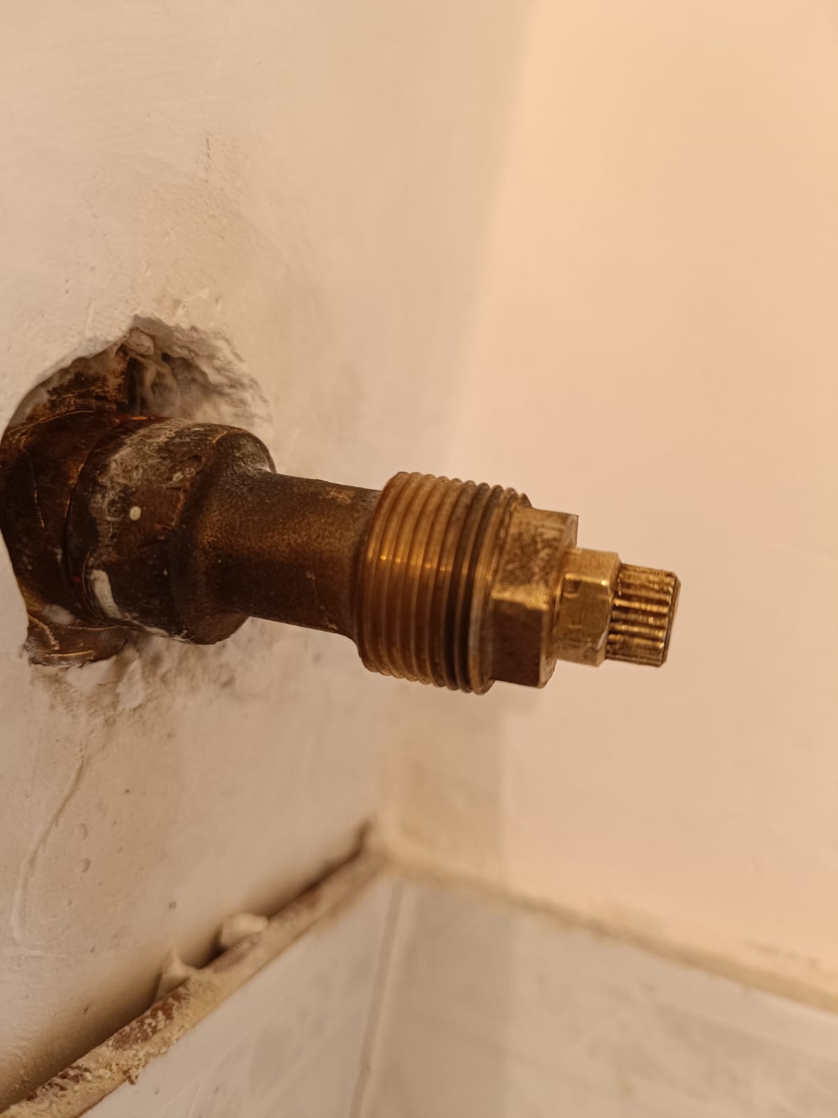

Buongiorno ho un problema con la valvola dell'acqua generale del mio appartamento che si trova in cucina. La valvola, che è a sfera, non chiude.
La mia domanda è se si potrebbe sostituire soltanto il pistoncino, di cui allego alcune foto, anziché cambiare tutta la valvola per evitare di rompere gran parte del muro dove è situata. Se la cosa è fattibile dove posso acquistarne una ?. Premetto che tale valvola è stata installata nel '92.
Grazie :-)
questo è il pezzo che si è rotto e che vorrei sostituire
Pistoncino della valvola.jpg (100.2 KiB) Visto 4651 volte

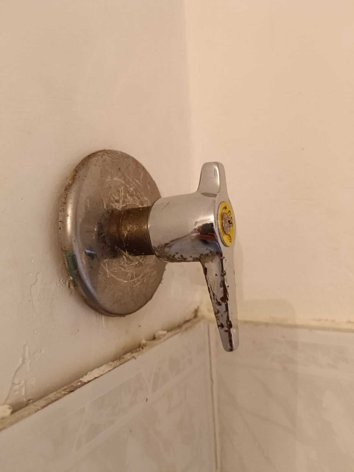

Maniglia valvola.jpg (72.93 KiB) Visto 4651 volte

Allargando un po il foro dovresti trovare il vitone lo sviti e lo sostituisci.
https://www.ricambirubinetteria.com/it/ ... sso-sfera/
Prima, chiaramente, devi chiudere l'acqua a monte.

Scusami, ma la prima foto e la seconda mostrano due valvole diverse... quale delle due è quella da sostituire?

Dovrei sostituire la prima, l'ho specificato nella didascalia, la seconda foto raffigura la borchia che è avvitata sopra e che sono riuscito a svitare.
Aggiungo che il pezzo che vorrei sostituire si riesce a togliere tirandolo semplicemente perche' è posto a pressione; purtroppo non ho la foto del pezzo smontato comunque si toglie con una leggera pressione delle dita.

Se non chiude, l'alberino o la sfera ha la sede rovinata. Normalmente si combiano entrambi, cambiado solo l'alberino,come dici tu, non si è sicuri di risolvere il problema e mi pare che vengono venduti solo a coppia. Non devi rompere il muro ma allargare il foro tutt'intorno sì . Comunque aspetta se qualcuno ha una soluzione diversa.
https://www.ricambirubinetteria.com/it/ ... -72-73-74/
