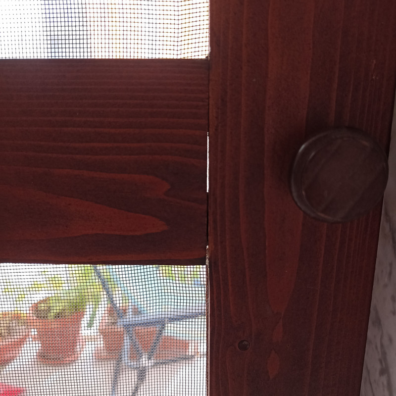

strutturale è fondamentale, ti ricordi questa zanzariera ?
bene, come si vede in questa foto, a distanza di 3 anni il telaio si è
ritirato ma la zanzariera è sempre solida questo perché le spine e la colla fanno sempre tenuta ;-)

Beh si Mario....ovviamente come già detto e confermato da te, ogni incollaggio ha bisogno della sua valutazione.
Chiaro che per fare un lavoro a regola d' arte, parlo della zanzariera, sarebbe stato corretto fare una giunzione tenone/mortasa, cieca o passante che sia, ma capisco bene che non tutti sono in possesso di cavatrice ecc ecc e probabilmente del tempo da dedicarci per realizzarle : Chessygrin : : Chessygrin : perchè in quel caso, fatta la mortasa e inserita una spina traversa, sarebbe diventato un incastro "eterno" salvo ovviamente spaccatura totale della tavola, in quel caso vabbè è proprio che la tavola stava nervosa di suo hiihihi

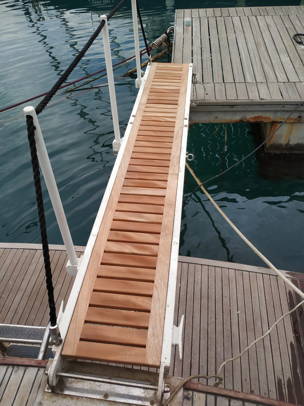

il problema non è la giunzione, tenone mortasa o una piastra di ferro che sia,
il problema è la stagionatura del legno e la sua tipologia, l'abete ad esempio
è il meno indicato per stare sotto il sole e per giunta non stagionato perché
è un legno tenero molto fibroso pieno di nodi e sacche di resina, l'ideale sarebbe
il castagno, il larice o l'okumé come questa passerella che sta' lì da 3 anni ormai
e non ha fatto una grinza ;-)

sicuramente anche il legno ha la sua destinazione....ovvio che l' abete è quello più "economico" e quindi viene utilizzato un pò in tutti i campi, però diciamo che alcuni accorgimenti portano a risultati più duraturi....sicuramente non eterni, di questo possiamo esserne certi.
