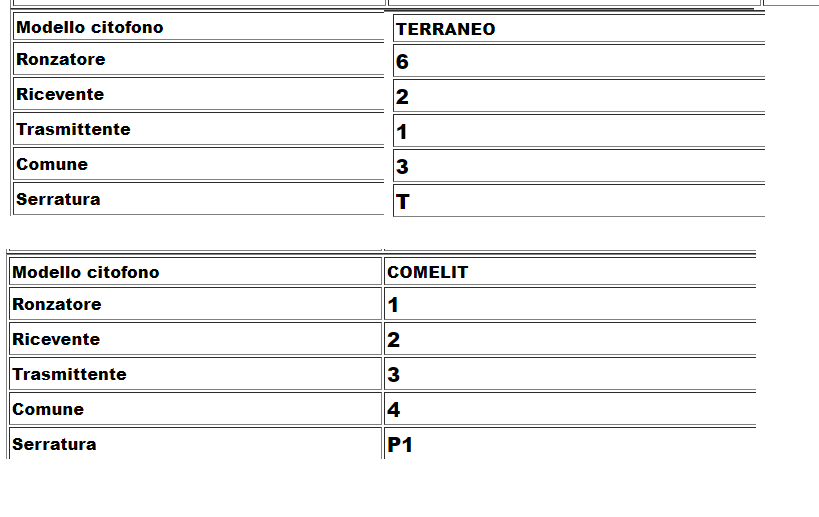

Per la sostituzione ho acquistato un Comelit G104A che dovrebbe essere compatibile, ma dalla tabella di compatibilità fornita mi manca un morsetto, il numero 8 del Terraneo, primo a sinistra della barra, non sembra infatti collegato con il ponticello metallico agli altri della barra, non è in tabella, non so a quale morsetto Comelit collegarlo.

ho trovato queste tabelle di configurazione dei due citofoni
guarda un po' se riesci a ricavarne qualcosa anche se l'ideale
sarebbe studiarsi i due schemi di collegamento

Grazie, ho trovato anch'io gli schemi, ma quel numero 8 non c'è da nessuna parte e non mi sembra collegato con ponticello alla barra dei comuni. E' un filo giallo proveniente dalla cornetta.

risolto grazie ad un'anima pia su altro forum, che ha riconosciuto il mio modello, che è effettivamente un 600, con pazienza mi ha spiegato tutto.
in pratica non bisogna lasciarsi confondere dal groviglio di fili presenti sui vecchi citofoni come il terraneo, prendere i cavi che vengono dall'esterno e seguirli, i morsetti interessati sono in effetti i pochi che si trovano sulle tabelle.
un po' più complicato per gli apriporta e la suoneria, lì senza l'aiuto non credo ci sarei arrivato, le istruzioni sono molto misere per essere un prodotto da fai da te. Installato comunque funziona bene.
