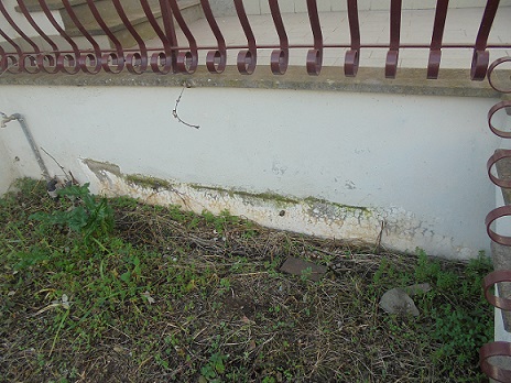

Buongiorno,
vorrei un consulto da voi.
All' esterno di casa ho la pittura che si scrosta dal muro e nel sottoscala si è tolto l' intonato e si vedere il ferro arrugginito.
Secondo voi potrei riuscire a fare i lavori io con mio marito?
Nello specifico, cosa dovrei fare?

Per quanto riguarda il muretto io opterei per una guaina ardesiata 5 mm , oppure dopo aver tolto tutta la parte rovinata MOLTO BENE , potresti
rivestire con travertino ( piastre sono più economiche ) oppure peperino o altro a piacimento .
La cosa importante è raschiare benissimo e usare colla antigelo e non malta .-
Il lavoro richiede un po' d'impegno e manualità , ma per questo non sò dirti se insieme a tu marito potreste farlo : Rolleyes : : Rolleyes :

Riguardando la prima foto mi è venuto un dubbio ; se vedo bene c'è un rubinetto collegato ad una canna zincata ..........siete proprio sicuri
che non ci siano perdite ? dove passa il tubo ??

Credo di no perchè la casa è chiusa da un po' di anni e l' acqua è stata tolta

Tipo tu diresti di non lassciare il muro così, ma di metterci tipo uno "zoccoletto"?
Decoratore ha scritto: sab 28 ott 2023 1:01 pm Per quanto riguarda il muretto io opterei per una guaina ardesiata 5 mm , oppure dopo aver tolto tutta la parte rovinata MOLTO BENE , potresti

si , diciamo che più di uno " zoccoletto " si parla di una " copertina " di almeno 30 - 40 cm , ripeto però riconsolidando il sottofondo della muratura
con ripresa del livello e poi applicare quello che vuoi .
Se poi vuoi fare un " lavorone " potresti anche creare un drenaggio alla base del muretto , ma qui si andrebbe oltre : Sad :
