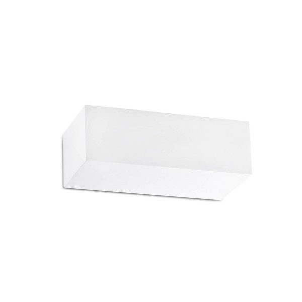

Ciao a tutti, devo smontare un applique da esterno, è un parallelepipedo in policarbonato bianco, non ci sono ne viti ne fessure, ho provato a "tirare" ma nulla.
Tra la base e la scocca con fatica ci entra un cacciavite ma forzando parecchio si solleva di pochissimo, se insisto la rompo... qualcuno sa come si smontano? Grazie

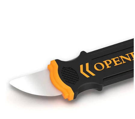

può darsi che sia ad incastro, se non c'è nessuna tacca lungo il bordo
dove infilare un cacciavite ti devi procurare una lama sottile ma non
affilata in modo da infilarla tra la scocca e la base lungo la linea di
giunzione per sbloccare i ganci in plastica, io per aprire i telecomandi
o i cellulari adopero questo attrezzo qua

Forse è meglio fare la foto con l'applique spenta... così non si capisce niente.
Re: Smontare Applique da esterno FARO EACO-1
purtroppo non c'è nulla da vedere, non ci sono tacche ne altro, è un parallelepipedo di plastica, difficile infilare la lama perchè c'è il muro che impedisce di muovere l'attrezzo come si vuole

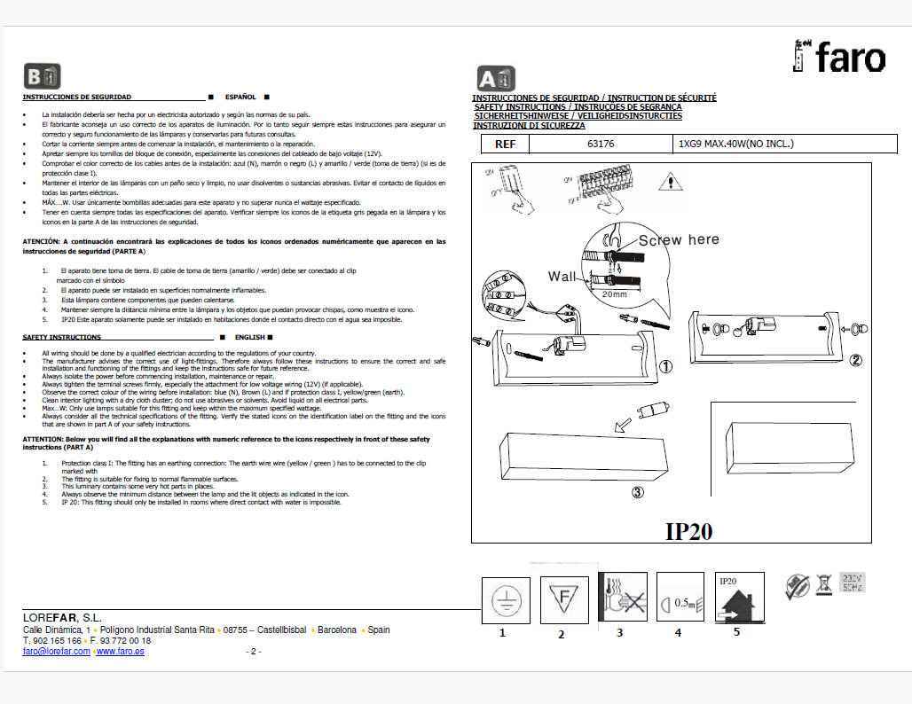

Ciao,
Nelle istruzioni di montaggio (piuttosto scarse a dire il vero) scaricate dal sito della FARO Barcelona a questo link:
https://faro.es/it/collezione/eaco-1-la ... te-bianca/
non si accenna a particolari operazioni da effettuare per la chiusura della plafoniera che è composta da una parte interna (che è quella con il portalampade) che va fissata al muro con due stop, ed una parte esterna che è quella bianco latte che va messa sopra.
Quindi sembrerebbe che la parte esterna debba essere semplicemente tirata.
Le istruzioni rimandano a questo esploso, anche se manca proprio il montaggio della copertura. Comunque sembrerebbe che il sopra fosse aperto... o no?
