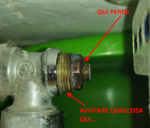

Sotto vi mostro la valvola di entrata dell'acqua nel termosifone: oggi ho notato che perde qualche goccia d'acqua.
Domanda: potrei avvitarci sopra "qualcosa" per isolarla? Tanto non la tocco mai, è sempre aperta, oggi ci ho messo le mani solo per cambiare la valvolina di sfogo del termo. Un tappo penso sia troppo corto, alternative? Solo per dormire sonni tranquilli, l'ultima volta che mi è partito un tubo di entrata ad un termo mi è costato 367€ di Venturi pronto intervento:

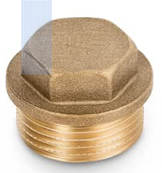

Sai valutare di quanto è quella filettatura dove vuoi avvitare un tappo? Ammettiamo sia di 3/4": ti serve un manicotto da 3/4" più un tappo di 3/4".
Ce li avviti con la canapa e hai risolto. Per il tappo, prendine uno scaricato dentro per il passaggio del filettato che sporge.
Manicotto di 3 quarti.png (35.5 KiB) Visto 330 volte
