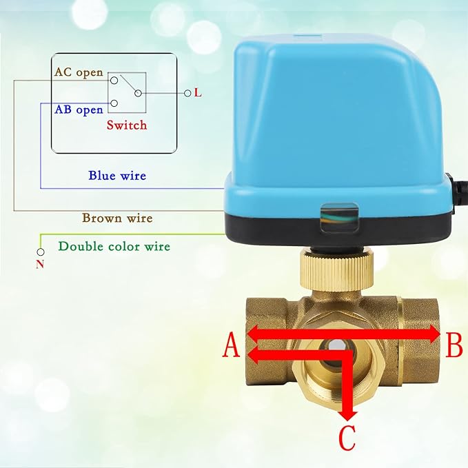

Effettivamente a monte un giunto a t e a valle la valvola avrebbe più senso, non ci avevo pensato : Chessygrin :
Perfetto ho acquistato l'elettrovalvola su amazon che ho linkato nei post precedenti, ora devo capire quale pulsante mi occorre per farla funzionare, anche se off topic in idraulica pensavo a questa
https://www.amazon.it/Gebildet-Autobloc ... 118&sr=8-5
non sono sicuro che vada bene perchè ho paura che una volta premuto su "ON" la valvola continui a girare senza fermarsi :studyingbrown:
Messaggi: 9966
Re: Aiuto con impianto fai da te per purificazione acqua
Quella elettrovalvola non va comandata con un pulsante ma si deve usare un deviatore.
Guarda lo schema presente sul sito che hai linkato
