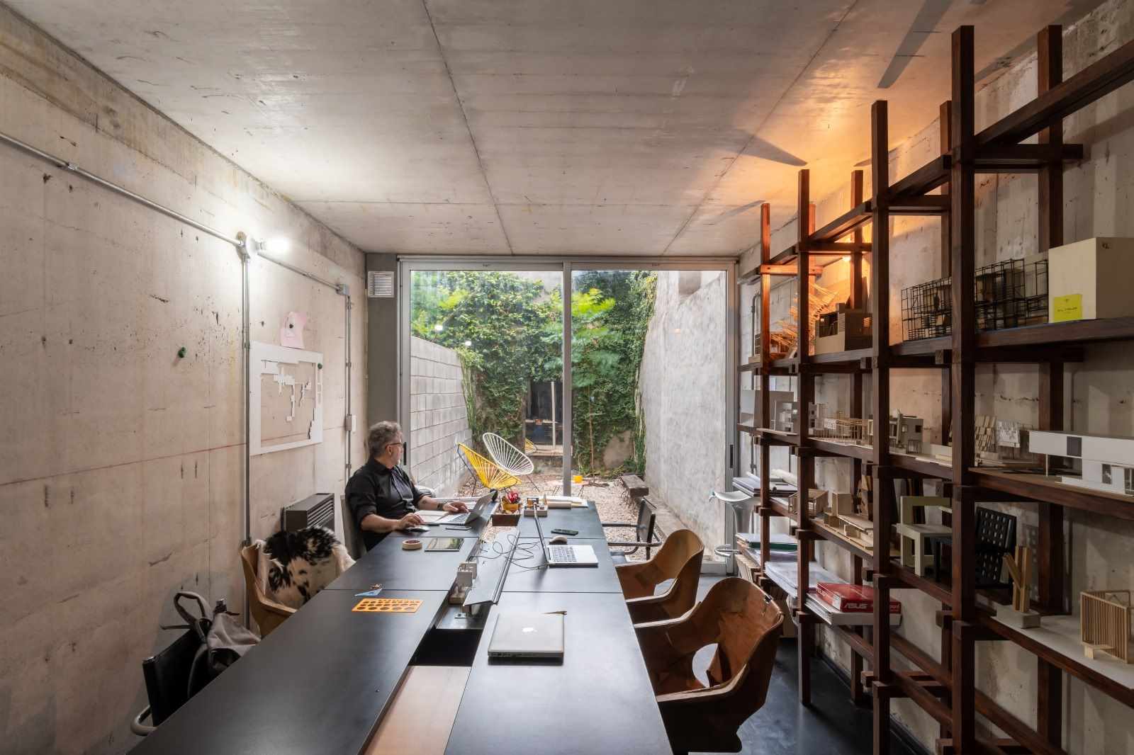

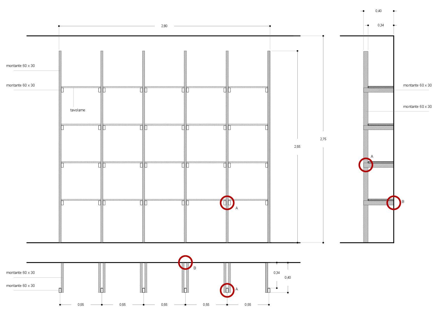

Scusate il ritardo con cui rispondo. Vi allego un disegno preliminare della libreria ed un'immagine presa da internet per darvi un'idea del risultato finale che voglio. Solo che lì è in legno, mentre io la vorrei in metallo, appoggiando del tavolame anche lamellare per le basi dei libri.
Dunque devo risolvere sia la connessione A (lamiera-lamiera), che la B (lamiera - muro). I profili sono 60 x 30, ma ovviamente potrebbero variare.

Se ti va bene così, allora devi solo dirci se sei in grado di forare i tubolari con una punta di 11 e imbullonare la struttura con dei bulloni di M10. In più
dovrai scaricare le tavole nei punti dove sporgeranno le teste dei bulloni.
Per il fissaggio al muro, ci tassellerai i montanti posteriori.

giovanni ha scritto: ven 24 nov 2023 9:09 pm Se ti va bene così, allora devi solo dirci se sei in grado di forare i tubolari con una punta di 11 e imbullonare la struttura con dei bulloni di M10. In più
Mah, non vorrei dire fesserie ma credo di sì, al limite dovrei fare un preforo. La difficoltà vera è farli perfettamente perpendicolari perché non ho un trapano a colonna. Al limite dovrò farmi fare i fori in laboratorio...
