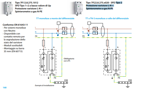

Ho comprato della Finder lo Scaricatore di sovratensione Tipo 7P2282750020 Tipo 2 Protezione varistore L-N + Spinterometro a gas N-P avevo letto che andava montato prima del differenziale ma dalle istruzioni sembra che vada montato dopo il differenziale, un consiglio. Grazie

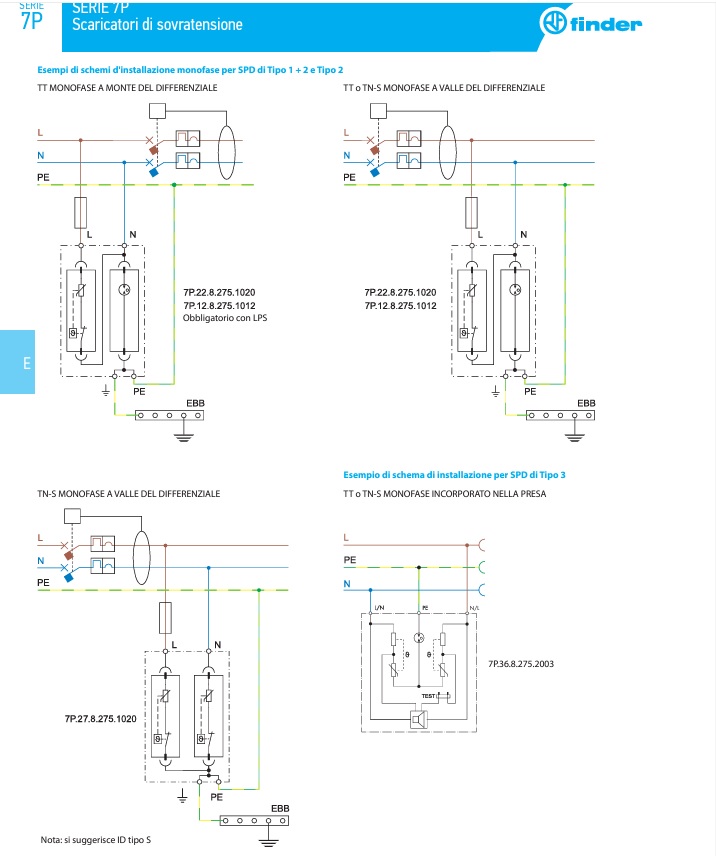

Nell'immagine a pag.26, ci sono vari "esempi di installazione", come puoi vedere quì sotto:
Quindi, da quanto mi sembra di capire, dovrebbe essere possibile installarlo in entrambi i modi, sia a monte che a valle del differenziale.
