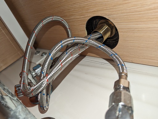

salve, ho sostituito il miscelatore del bagno ma mi ritrovo a dover avvitare questo dado che vedete in foto con così poco spazio.
ho provaot con una chiave a pappagallo ma dato lo spazio di manovra non riesco.
sapete dirmi che chiave posso usare? mi sapete consigliare dove trovarla? grazie
ecco la foto del dado
foto dado da avvitare

guarda se tra queste ce ne una che può fare al caso tuo

Se hai manualità e una saldatrice ti fai una chiave apposta con due piatti di 10X20. Se non hai la saldatrice, un fabbro te la fa in 5 minuti. Se ti interessa ti faccio uno schizzo.

Secondo me te la cavi con una chiave a tubo.
Per utilizzarla devi ovviamente inserire prima uno dei due tubi e poi il secondo (ad occhio mi sembra ci dovrebbe entrare il dado di fissaggio del tubo insieme al diametro del tubo già infilato) e a questo punto agganci il dado con la chiave a tubo e lo giri.

https://www.amazon.it/Strumento-Install ... a3c4d8a3c0
In un negozio di termoidraulica trovi sicuramente qualcosa di idoneo.

scusami se ti domando, ma quello in foto mi sembra lo schienale di un mobiletto al quale è stato fatto un foro per far passare la serpentina...non hai modo di poterlo smontare??
