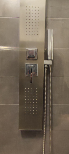

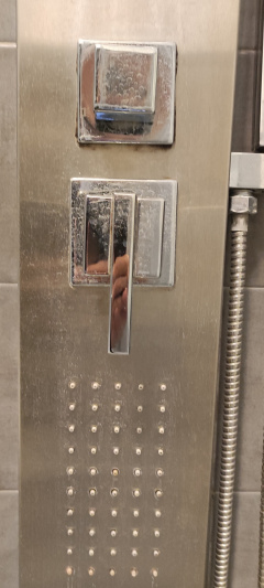

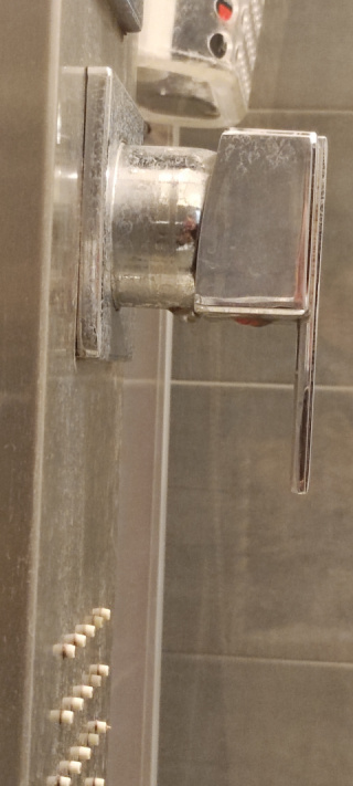

Ciao a tutti, vorrei chiedere consiglio (e aiuto) a proposito del mio miscelatore doccia; esso è parte integrante della colonna doccia e attualmente sta perdendo...
Allego foto per permettervi di visualizzare bene il tipo.. io non vedo viti o altro che permettano di smontarlo dalla colonna (a neno che non sia ad incastro e quindi per levarlo occorra tirarlo a me con forza... Ma non credo)
Dato che non vorrei fare casini nè spostare l'intera colonna, sapreste dirmi se il miscelatore è riparabile e come intervenire?

Le foto ora si vedono.
Dunque, io penso che per smontare il miscelatore devi per forza di cose smontare la carteratura della colonna. Prova a guardare bene: o sopra o sotto o ai lati, ci devono essere delle viti che la bloccano. Magari fai anche altre foto.

Re: Il miscelatore della mia colonna doccia perde
La leva del miscelatore ha un tondino di plastica sotto rosso e blu per indicare da quale lato va girato per selezionare l'acqua fredda o calda.
Se provi a far leva, quello dovrebbe essere un tappino che chiude il foro per raggiungere la brugola che blocca la leva del miscelatore.

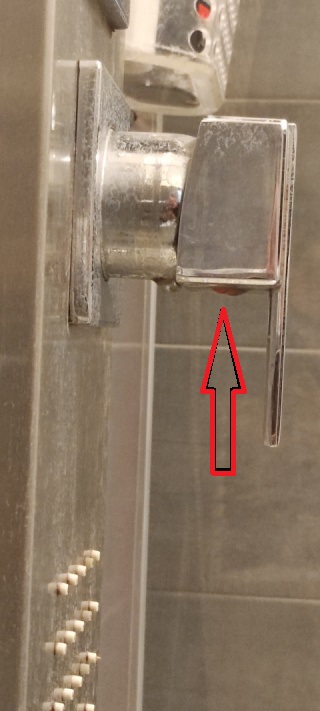

Penso abbia ragione il capitano, cerca dove indica la freccia rossa.

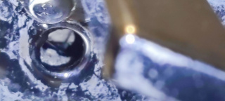

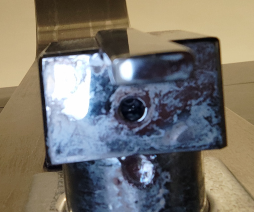

Ciao, scusate se non ho più prestato la dovuta attenzione... Problemi personali (mia madre ricoverata)
Quello che io credevo al tatto un 'chiodo' metallico pressofuso nella testa del miscelatore era invece, come detto se non erro da Capitan Farloc, il tappino bicolore che ho rimosso!
Ora come procedo? Allego delle foto ma non si vede bene (per niente) all'interno del foro per determinare di che si tratta, vite o foro a brugola....
Devo andare per tentativi?
E una volta aperto, come devo procedere?
Ci sarà una guarnizione da cambiare?
Di che misura pensate sia?
Io non ho la minima idea di ciò che troverò aprendo né come operare..
Se qualcuno di voi avesse da postare una foto esplicativa di miscelatore simile non sarebbe male...
https://youtu.be/fR8G01ZWV4E
Ci saranno delle differenze ma grosso modo si procede così. Infila nel foro una brugola da 2 e se senti che prende ruota in senso antiorario.
A me pare che quello che si vede nella foto sembra tutto fuorché un grano da svitarsi con una chiave a brugola. Sembrerebbe più la sede per un cacciavite a taglio:
