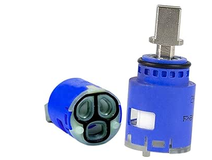

Ho da poco cambiato una cartuccia del miscelatore del lavandino del bagno perché si era indurito e aveva anche iniziato a perdere se non chiuso con estrema accortezza.
La cartuccia era vecchia di 6 anni, non molti ma nemmeno pochi, quindi tutto sembrava regolare pensando si trattasse di normale usura ed accumulo di calcare. Senonché anche la cartuccia nuova (comprata originale proprio per evitare ogni problema) ha iniziato sin da subito a presentare lo stesso problema, ovvero va dura ed è evidente che si indurisca solo quando viene miscelata l'acqua calda, il passaggio da calda a freddo per regolare la temperatura diventa difficoltoso, bisogna forzare e si sente rumore di attrito. Mentre quando uso acqua fredda non si riscontrano problemi.

Non è che per caso hai stretto troppo il dado di bloccaggio della nuova cartuccia. Poi che te lo faccia solo con la calda sembrerebbe avvalorare questa ipotesi: il materiale si dilata e i dischi ceramici dentro la cartuccia forzano ancora di più. La nuova cartuccia l'hai montata te o l'idraulico?

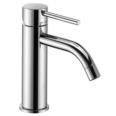

Ah, una foto del miscelatore con la marca, fa sempre comodo.

La cartuccia e il miscelatore sono della Paffoni, serie Light.
L'ho montata io, stasera quando rientro proverò ad allentare leggermente il dado di bloccaggio.

ci avevi visto lungo, ho allentato un po' e adesso va una meraviglia. Grazie mille!
