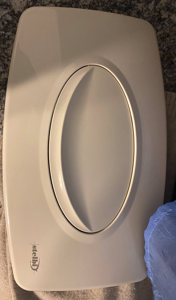

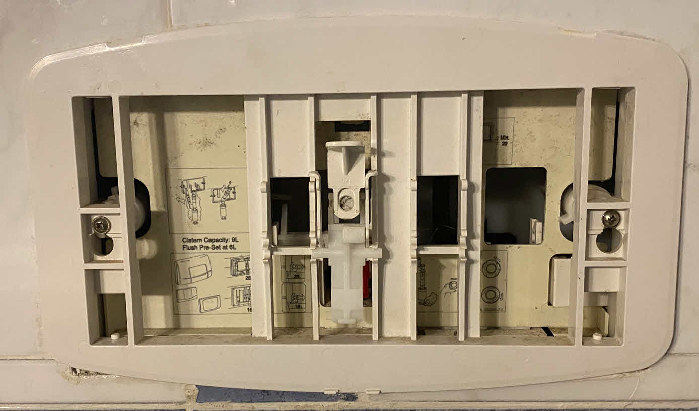

Messaggio da ormao75 »
Buongiorno, la cassetta di scarico, murata, visibile in foto ha circa 15 anni e ha una leggera perdita (1l ogni 1,5 minuti, da contatore). é possibile sostituire sono la parte centrale di chiusura (l'"otturatore"), o non si trovano ricambi parziali e devo sostituire l'intera cassetta? Grazie mille in anticipo, Marco
Messaggi: 2549
Re: Cassetta di 15 anni che perde
Prima prova a dare una pulita e mettere dell'aceto o acido citrico nella vaschetta.
