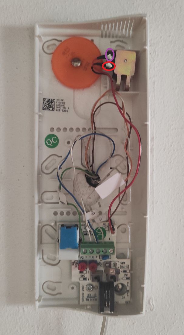

Ho aperto il citofono (che avevo cambiato nel 2018 comprandolo e montandolo di persona) e i cavi sono ovviamente tutti al loro posto.

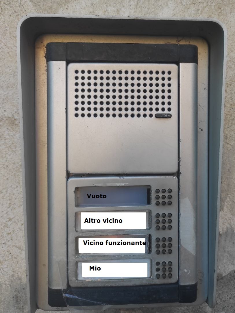

Ho difficoltà invece ad aprire la citofoniera. Ho provato a chiedere ai miei vicini e a loro il citofono funziona regolarmente. Fra l'altro la pulsantiera esterna presenta 4 tasti, mentre gli appartamenti sono solo 3, nel caso fosse semplicemente il bottone rotto mi hanno detto che posso usare l'altro, il mio è l'ultimo in basso.

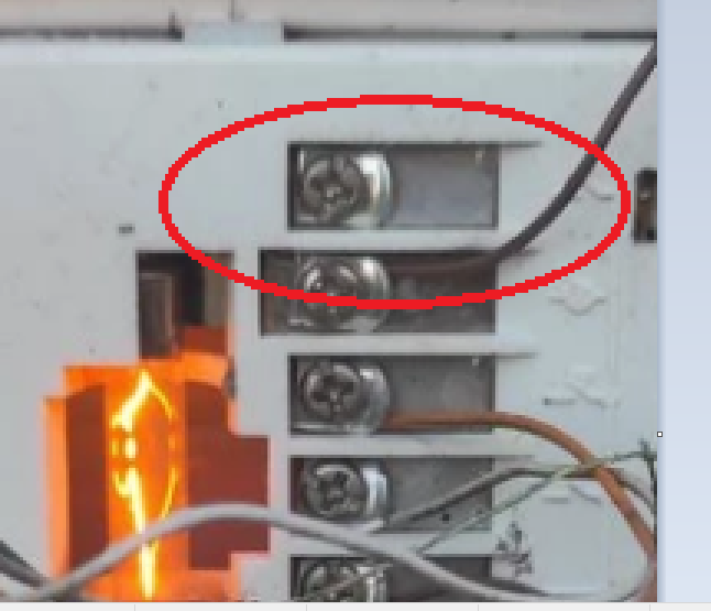

Aprendolo mi sembra strano che non vi sia alcun cavo che parte dal primo morsetto, mentre i miei vicini hanno fili che partono da entrambi.

Cosa intendi per "non funziona"? Se non da segni di vita, controlla il tuo pulsante al portone condominiale. sono pulsanti normalmente aperti che chiudono il circuito solo quando vengono premuti. Con un tester in ohm puoi controllarlo facilmente. Se il pulsante funziona e e la tensione è presente il problema è nella tua unità interna. Il pulsante sulla porta del tuo appartamento funziona o no?

esterno o nel cicalino dentro il citofono, prova a mettere il tester in corrente alternata
su una portata bassa e appoggia i puntali sui due contatti del cicalino, fai citofonare e
se arriva tensione allora è rotto, altrimenti la colpa è del pulsante sul posto esterno

Ci sono 4 bottoni quindi logica dice che ogni bottone ha due contatti (essendovene sette), il mio pulsante è quello più in basso quindi rovesciata come è nelle due foto ricaricate sono i primi due.
mariobrossh ha scritto: mer 06 dic 2023 7:56 pm a me sembra di vedere che hanno tutti un solo filo tranne il terzo partendo dal basso
che è ponticellato col sesto, secondo me il problema sta o nel nel pulsante sul posto
Credo tu abbia ragione, mi stupisce che il pulsante più in alto nella pulsantiera esterna pur non utilizzato, abbia comunque dei fili connessi, è normale?
Per misurare se c'è tensione metto i puntali dove ho messo i due cerchietti giusto?
si esatto

Questa cosda mi manderà ai matti, correggimi se sbaglio, ribaltando la pulsantiera verso il basso quello è l'ultimo pulsante (il mio) che diventa quello più in alto nella foto dove è aperto. C'è appunto un solo filo che esce dal secondo contatto, mentre quando è chiuso è così:
Quindi se non sto sbagliando tutto, dal mio esce solo un cavo che va a cavallottare con quello del secondo vicino.
Mentre quello più in alto ha comunque due fili attaccati sotto alle vitine?

Marchise1984 ha scritto: mer 06 dic 2023 8:21 pm...Ci sono 4 bottoni quindi logica dice che ogni bottone ha due contatti (essendovene otto), il mio pulsante è quello più in basso quindi rovesciata come è nelle due foto ricaricate sono i primi due...
Io vedo sette contatti, per questo mi domandavo da cosa avessi dedotto che sul tuo pulsante vi fosse attaccato solo un filo.
Normalmente sulla pulsantiera dovrebbe uscire un solo filo e poi dovrebbe esserci un filo comune a tutti i pulsanti.
Dalla foto, a fianco di ogni contatto c'è un disegno che su quello più in alto è evidente il simbolo di un pulsante.
Riesci a fare una foto dove si vedano bene i simboli di tutti i contatti?

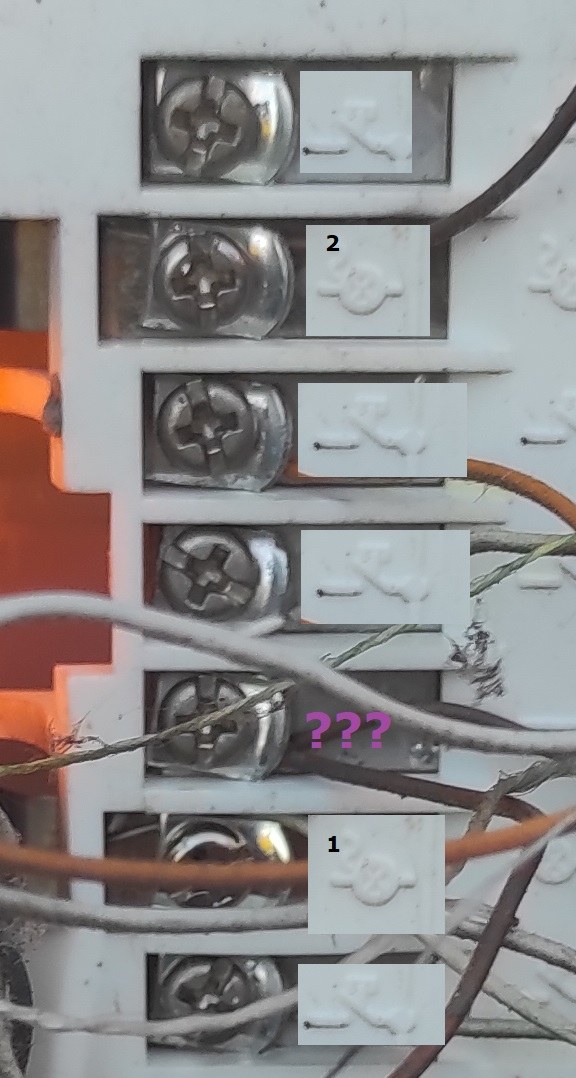

Domattina provvedo a fare foto più chiare, nel mentre osservando le due foto che ho scattato nel pomeriggio ho dedotto questi simboli
Coso - Copia_cr_cr.jpg (119.12 KiB) Visto 4146 volte

partendo dal basso,da quei simboli sembrerebbe che :
il primo è un pulsante
il secondo va alla lampadina
il terzo non si sa e forse è il comune
il quarto è un pulsante
il quinto è un pulsante
il sesto va alla lampadina
il settimo è libero
quindi i conti tornano tre pulsanti impegnati e uno libero
gli altri due vanno alla lampadina e quello senza il simbolo
potrebbe essere il comune, e questa configurazione è compatibile
con la pulsantiera

Come al solito diagnosi corretta, i marcati 1 e 2 servono per la lucina che illumina i nomi (molto debole a dire il vero).
Mi sono sentito improvvisamente molto stupido, ovviamente l'ultimo pulsante non può funzionare in quanto non c'è nulla collegato, ho così avuto il colpo di "genio", non è che il mio pulsante è il primo e non l'ultimo? Sono andato giù, ho lasciato il cellulare in registrazione audio e quando ho premuto il secondo più in alto ovviamente si è sentito il citofono.
Già che c'ero ho dato una pulita ai contatti, rimontato tutto, spostato l'etichetta e problema risolto.
