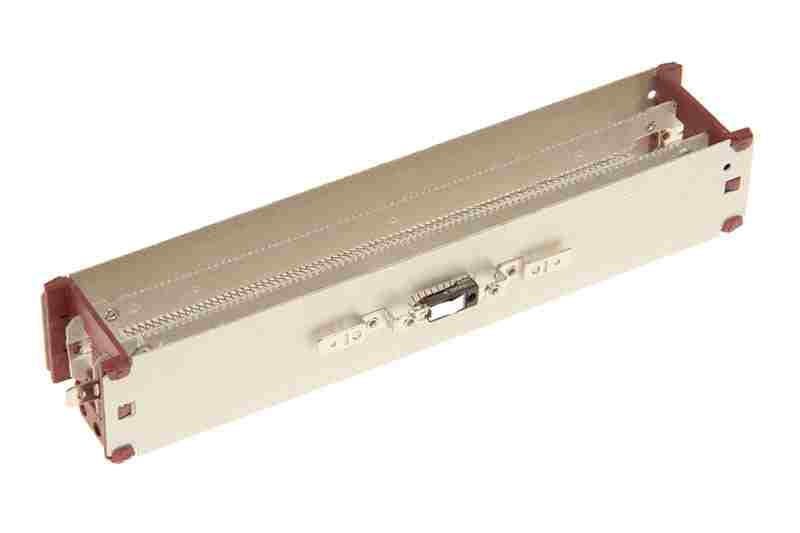

Saluti a tutti,
Ho uno scaldasalviette con termoconvettore integrato (tra l'altro oggi introvabile da nuovo) che da diverso tempo quando si accende il termoconvettore dopo circa un minuto si sente un click e si spegne, e si riaccende solo dopo diverso tempo quando si raffredda.
All'interno cè il gruppo resistenza, che allego in foto, dove cè quel componente a vista che credo sia lui che lo fà spegnere per eccesso di temperatura interna (presumo)
Ho provato quindi a pulire con cura le alette del ventilatore credendo che forse fosse diminuito il flusso d'aria a causa della povere facendo quindi salire la temperatura ma purtroppo non ho risolto il problema.
Sapreste consigliarmi cosa poter fare?
A vista la resistenza sembra in ottimo stato

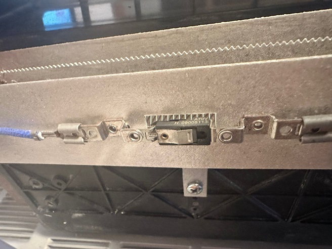

C'è una sigla sul componente che si vede? Dovrebbe essere un termostato bimetallico, probabilmente starato.

Ti ringrazio per la pronta risposta.
Sul componente cè scritto A70V H 09005113, su internet non trovo nulla con questa sigla, ora provo a farmi un giro per qualche negozio di elettronica per vedere se lo trovo.
Certo che è un componente rivettato in un posto scomodo e non sarà semplice cambiarlo....
Allego foto del componente

Dovendo trovare sicuramente un equivalente ho visto che questo ha contatto normalmente chiuso, ma per quanto riguarda i gradi a quanto dovrebbe staccare?
Forse sui 60?
Messaggi: 2550
Re: DELONGHI SCF1000 Scaldasalviette con termoconvettore va in protezione
Porta il pezzo vecchio e se non lo trovi identico prendi quello con caratteristiche più simili. L'importante è che sia normalmente chiuso che si apre a 60/70 gradi. Se non hai fretta puoi comprarlo qui:
