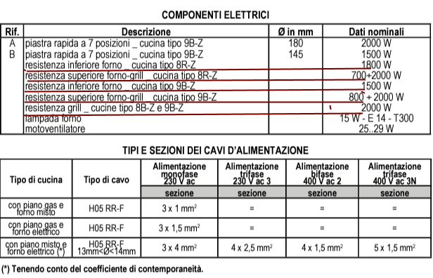

Allora, intanto riporto il modello preciso della cucina: D833WS.
Qui le caratteristiche elettriche del forno:
Cucina D833WS Tecnogas.png (73.29 KiB) Visto 2546 volte
Come si può vedere, se si sommano i valori delle 3 resistenze (sopra-sott e grill) come già detto si superano i 4KW. Quindi non si capisce come nelle specifiche del forno parlino di una assorbimento massimo di 2100W. :shock:
A meno che il comportamento corretto del commutatore non sia, come ora, che accende tutto in cascata, ma che attacchi una resistenza per volta... o al massimo 2: quella sopra e quella sotto. E già anche lì siamo al limite... ma che però non ce la fanno a far saltare il magnetotermico da 25A.
Poi c'è la stranezza che salta solo quest'ultimo e non quello dedicato alle sole prese da 16A.
Quindi, riepilogando: se il commutatore dovesse attaccare solo una resistenza per volta e qui, invece, si accende tutto in cascata, significa che il commutatore o non è il suo o è guasto.
Però se, poi, effettivamente, il forno dovesse rimanere sotto i 2100W significherebbe che sarebbe giusto che il magnetotermico delle prese da 16A non saltasse... però se salta quello da 25A, significa inequivocabilmente che è lui che è guasto.
Poi, un altra stranezza guardando la tabella delle caratteristiche elettriche postata sopra, si parla di modelli diversi dal D833WS mentre non vengono menzionate le potenze delle resistenze di quest'ultimo.
Quindi siamo ancora molto lontani dal riuscire a mettere dei punti fermi in questa vicenda. Poi, ciliegina nella torta, il mio amico mi ha detto che il negozio ci aveva offerto questa cucina a un prezzo stracciato... perché un altro cliente gliel'aveva riportata indietro, perché non gli andava bene.
E ci credo... probabilmente l'altro aveva una potenza impegnata di soli 3KW... e il forno gli faceva saltare la corrente... :-D

La resistenza superiore comprende anche il grill che è più potente ma quando va il grill da 2000W non vanno le altre due
cioè il selettore fa andare superiore da 700 + inferiore da 1500 = 2200W
oppure solo grill = 2000W il grill serve per dare la doratura superficiale dopo una cottura.

Red Max ha scritto: mar 02 gen 2024 9:26 pm La resistenza superiore comprende anche il grill che è più potente ma quando va il grill da 2000W non vanno le altre due
Da questo tuo intervento è risolutivo... e dimostra che il commutatore o non è il suo oppure è guasto. Difatti è normale che quando il forno scalda, ambedue le resistenze sopra e sotto siano inserite, e difatti arrivando ad un assorbimento totale di 2200 non fanno scattare il megnetotermico.
E il bello arriva quando si attacca il grill: le due resistenze non vengono disattivate e quindi l'assorbimento totale arriva a 4200W, facendo così staccare il magnetotermico generale da 25A. Uno potrebbe anche ipotizzare che il grill fosse in dispersione e allora sarebbe giusto che saltasse quello da 25A che è pure differenziale. Ma la dispersione non c'è, perché attaccando il grill con un cavo esterno la corrente non salta.
Fin qui tutto chiaro. Ora ci rimane solo da stabilire perché, con il grill acceso, salta il magnetotermico/diff. da 25A e non quello da 16A adiacente.
Difatti il 16A regge una potenza massima di 3520W, mentre quello da 25A reggerebbe fino 5500W. Quindi perché non salta quello da 16A?
A meno ché, dipenda (come già detto) da un guasto sul commutatore: che quando si attacca il grill il commutatore vada in corto... oppure che vada in dispersione lui stesso attraverso il termostato. Ma quest'ultima possibilità è impossibile, visto che ho provato a staccare la massa dal termostato e la corrente salta uguale. Ci rimane, quindi, solo l'ipotesi di un corto, oppure quella che al momento che attacca il grill non staccano le due resistenze.
Se questa è l'unica possibilità, cosa succede se nel commutatore avviene un corto? Stacca il magnetotermico da 16A, o quello generale da 25A.
Io provo a dare una risposta: nel caso del corto salta il magnetotermico generale a monte da 25A, mentre nel caso che il commutatore non stacchi le due resistenze allora salta il magnetotermico a valle da 16A.
Se questa ipotesi è corretta, la conclusione è che quando il commutatore attacca il grill va in corto. Ma non il glill, ma proprio il commutatore stesso.
Come poi questo sia materialmente possibile all'interno del commutatore, non riesco proprio ad immaginarlo.
