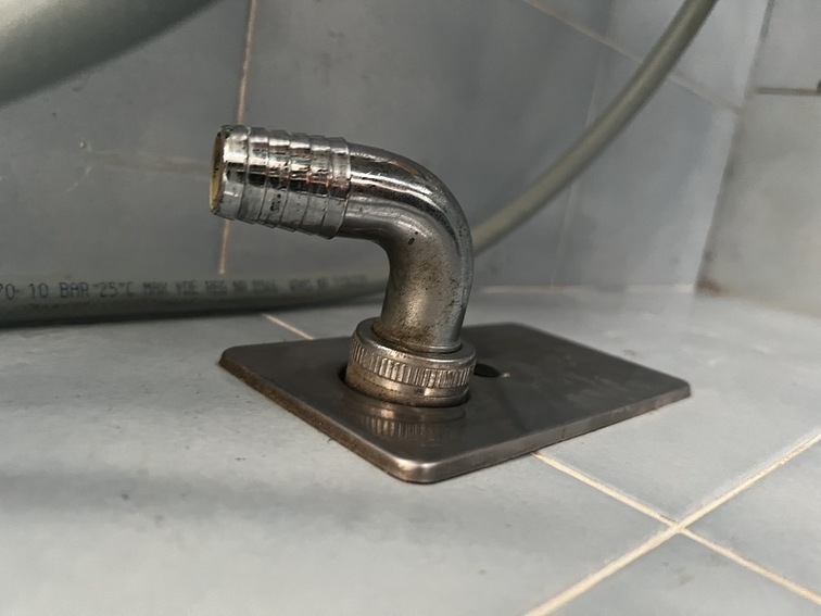

Buonasera da poco, mi sono trasferito da poco in una nuova abitazione e questa è la situazione dello scarico della lavatrice installata precedente:
Scarico
Scarico

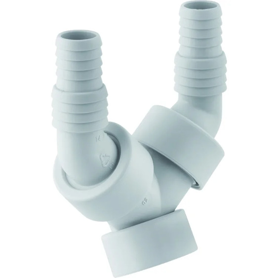

Ho comprato un doppio raccordo della Giberit per collegare allo scarico sia la lavatrice che l'asciugatrice per eliminare l'acqua di condensa.
Questo è il prodotto:
geberit-allacciamenti-agli-apparecchi-152.767.11.1-tavolla (2).jpg (26.85 KiB) Visto 996 volte

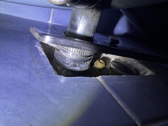

Svitando il coperchio del sifone la situazione è questa:
Sembra che sia tutto un pezzo metallico attaccato direttamente alla tubazione fognaria.
Ho provato a svitarlo ma non si muove.
Qualcuno può aiutarmi a capire come installare il Giberit?

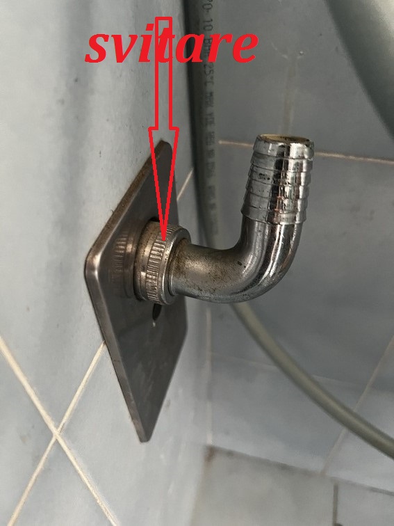

Ma scusa, quella ghiera zigrinata che si vede nella prima foto, non si svita?

Capitan Farloc ha scritto: lun 22 gen 2024 5:46 pm Ma scusa, quella ghiera zigrinata che si vede nella prima foto, non si svita?
Ciao si ho provato con una chiave da 12'' ma non si muove. Ho paura di fare danni e vorrei capire se va effettivamente svitata.

ci vuole una pinza a pappagallo per svitare la ghiera zigrinata
