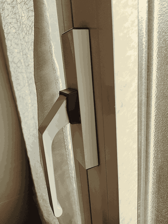

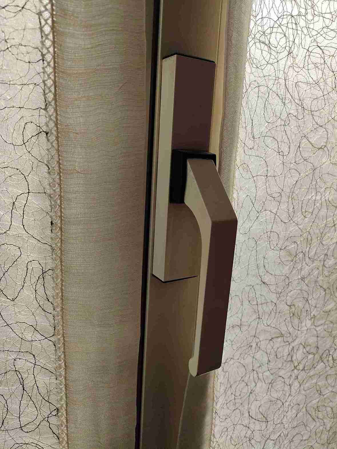

Ciao a tutti . La finestra in alluminio con maniglia cremonese a Cariglione è bloccata chiusa. La maniglia gira a vuoto e non c'è modo di aprirla poiché non c'è alcuna vite esternamente. Come posso risolvere? Grazie a tutti

Intanto fai qualche foto e postala in modo da capire meglio di che tipo di maniglia stiamo parlando.
In genere le viti per smontare la maniglia sono nascoste sotto una mostra che si dovrebbe sollevare a pressione.
Controlla anche se sul collo della maniglia non è presente un foro o un tappino di plastica che copre un foro dove potrebbe esserci una vite senza testa (grano) da svitare.

Purtroppo non si smonta poiché non è a pressione e le due viti sono all'interno del battente della finestra e visto che è bloccata in chiusura non riesco a raggiungere le viti interne. Quale soluzione? 🤦🏻‍♀️
