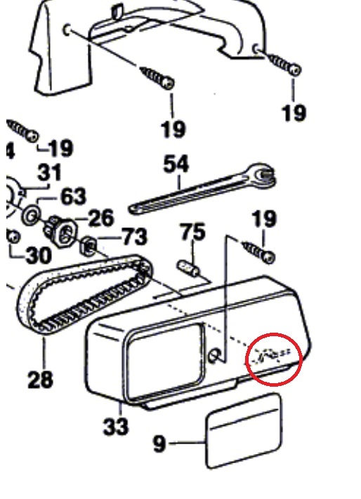

Ho dovuto smontare il pialletto Bosch PHO 20-82 perché c'era un problema al rullo porta lama e dopo rimontato mi sono accorto che mi sono avanzati due minuscoli cilindretti di gomma nera di circa D.5 x 6mm. Dopo rimontato sembra funzioni tutto alla perfezione... però mi resta il dubbio da dove siano venuti fuori questi due cilindretti. Naturalmente, per adesso lo lascio così... però se scopro la loro funzione, la prossima volta che lo smonto ce li rimetto.
A qualcuno è capitato di smontare uno di questi pialletti e sa dove vanno questi cilindretti? :thankyouyellow:

Lì non l'ho trovato... però l'ho trovato qui.
Sembra che siano i parastrappi in gomma N.75... ma non capisco dove vadano. : Sad :

Sembrerebbe il particolare N.75 denominato "parastrappi", ma si capisce poco dove vada e in più nell'esploso ne vedo uno solo. Ho fatto un ingrandimento del particolare... ma non è che aiuti più di tanto:

Seguendo la linea, sembra che dovresti trovarti un alloggiamento in cui inserirlo all'interno dello scatolato al centro del cerchio rosso che ho aggiunto
Re: Pialletto Bosch: problema dopo riparato
Si Luciano, in effetti sembra davvero che vada in quel punto. Ora però ci rimane da capire dove vada l'altro cilindretto... visto che sono due e qui se ne vede uno solo... :-o
