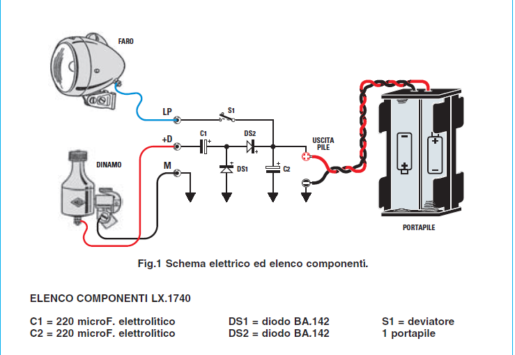

Ti allego il circuito per mettere una batteria tampone alla dinamo. Vanno messe batterie ricaricabili; accendi e spegni la luce dall0interruttore; a luce spenta le batterie si ricaricano. E' stato estratto dalla "fu" rivista nuova elettronica.

Temo che quello schema non vada bene per alimentare dei diodi LED in quanto manca di un regolatore di tensione mentre quello venduto su internet ha lo Z-Diodo (Immagino si tratti di un diodo Zener : Chessygrin : ) proprio per questo scopo.

Sì, in effetti potrebbe esserci questo problema, c'è un condensatore ma non so se possa bastare (lo schema che ho postato non l'ho mai provato; se non sbaglio ha almeno 20 anni : Chessygrin : )

Ah, ma se le bici hanno già le luci e sono luci tradizionali, allora lo schema proposto da roby va benone ;)

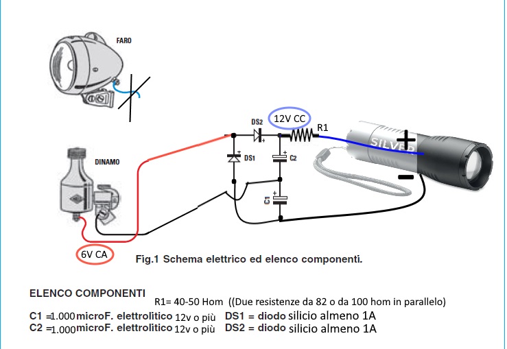

Condivido lo schema per sostituire il fanale anteriore a lampadina comune della bici con un farò a LED, molto più efficiente e luminoso. È stato utilizzato un faretto a LED, quello che viene venduto per pochi euro sulle bancherelle. Dentro, al posto delle batterie, ci stanno i due condensatori da 1000 microfard, 12 volt, la resistenza da circa 40 hom (due resistenze da 82hom o da 100, da mezzo watt, messe in parallelo) e due diodi, qualsiasi, al silicio, da recupero. Il problema era che a bassa velocità la dinamo produce una corrente troppo bassa, ecco allora il sistema che rettifica la corrente raddoppiando il voltaggio. Per compensare la diversità di tensione tra generatore e LED a pieno regime, c'è la resistenza. Per chi va veloce, naturalmente sarebbe meglio aumentare il valore della resistenza. Il bello del sistema è che va sempre e non dipende dalle batterie, basta una pedalata e la lampada si accende subito. La lampadina vecchia anteriore è stata scollegata perchè assorbe troppa corrente, va lasciata quella posteriore che è di bassa potenza. Buon utilizzo.

Ho provato a realizzarlo ma funziona con una alimentazione esterna mentre sulla bicicletta, con anche il fanale anteriore collegato, i condensatori si scaricano subito. Serve un diodo per separare i due fanali?

Buongiorno. Grazie che lhai provato.Devo dirti che il sistema è adatto a tunzionare con la corrente alternata prodotta dalla dinamo. Anche girando la rotellina della dinamo con la mano vedrai che si accendono i led. I due diodi e due condensatori , oltre a radrizzare la corrente, la elevano a valore doppio e la resistenza protegge dal sovraccarico quando la ruota e la dinamo girano veloci. Il bello è che i LED si accendono anche col minimo movimento della ruota. Ma certo che quando la bici è ferma, il led si spegne. Non serve aumentare la capacità dei condensatori, ho visto che anche con condensatori da 100 microfard il sistema funziona ma leffetto tampone dei condensatori è praticamente nullo. Per mantenere la luce quando si è fermi occorrerebbero condensatori molto capienti o, meglio, una batteria tampone.. ma allora addio semplicità. Fammi sapere

Naturalmente è buona cosa sostituire entrambe le lampadine a incandescenza con questi circuiti con led. Posteriormente si possono mettere dei led alimentati da un circuito identico a quello anteriore, dentro alla copertura rossa del fanale. Se si trovano dei led rossi, meglio. Non conviene lasciare alcuna lampadina ad incandescenza dato che assorbono una quantità spropositata di corrente. Con un pò di fantasia e pratica, con questo circuito, si possono assemblare lampadine a led che stanno dentro ai fanali della bici
