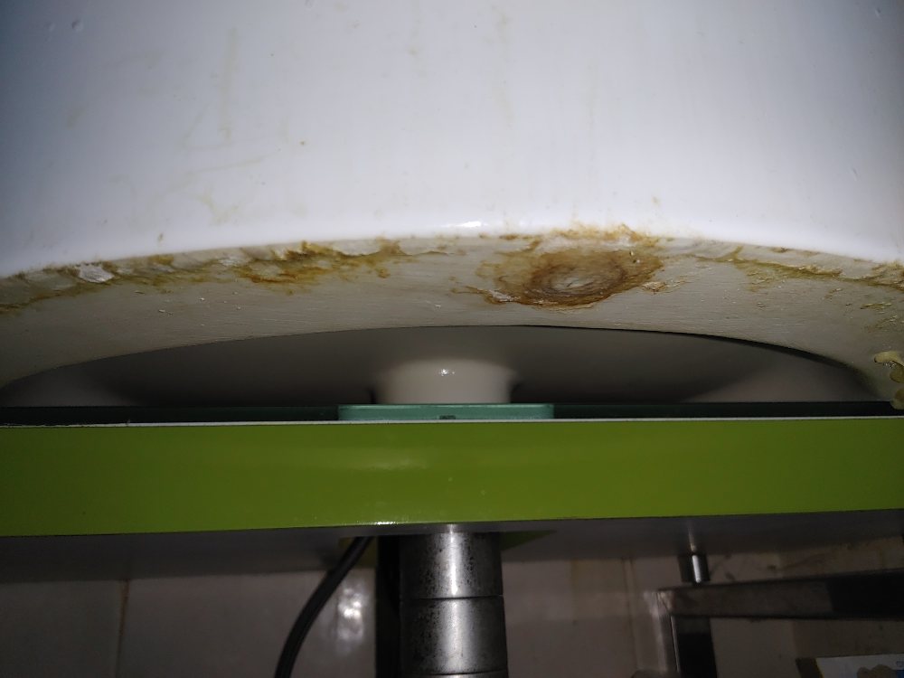

Buongiorno a tutti,
in bagno ho un lavandino in appoggio su un top di vetro ed é sporgente in parte fuori dal top (quindi a sbalzo per intenderci). Da qualche mese il lavandino ha iniziato a perdere acqua da sotto, dal bordo perimetrale in ceramica, gocciolando acqua sia mentre il rubinetto é acceso e sia anche per diversi minuti dopo che non lo uso. Addirittura in certi giorni mi riempie 1 cm di acqua dentro alla bacinella che tengo appositamente sotto per non bagnare il pavimento. È già venuto un idraulico che dice di non aver visto nessuna crepa nel lavandino e nessuna perdita sotto la piletta o attorno al rubinetto. Lui non si spiega da dove possa venire tutta quell'acqua e sostiene che sia acqua che va a finire fuori dal lavandino mentre ci laviamo ma io ho dei dubbi sia perché è tanta e sia perché continua a perdere anche per 1 ora dopo che non viene usato. Io mi sono fatto l'idea che possa venire dalla piletta di scarico, in cui una parte di acqua ristagna nella camera del troppo pieno e ha trovato una via dentro alla ceramica e con la pendenza arriva verso la parte a sbalzo e poi trasuda e gocciola giù. Secondo voi può essere? Cosa potrei fare per capire e risolvere il problema? Ormai devo trovare una soluzione perché l'acqua ha incominciato anche penetrare sotto il vetro del top e dentro al top. Grazie in anticipo a chi mi risponderá.

Pulisci bene tutto e poi con attenzione guarda da dove inizia a gocciolare. Poi non potrebbe essere un problema di condensa?
Comunque, prima usa il lavandino normalmente senza riempirlo e guardi come va, poi se non fa niente allora lo riempi fino al troppo pieno e aspetti senza svuotarlo a vedere che succede. Per finire, se non succede niente, alzi il saltarello e guardi che succede durante lo scarico.

Grazie! Farò queste prove in sequenza per vedere cosa succede. Non escludo che possa anche essere condensa essendo un bagno cieco.

A me sembra di vedere delle crepe. Se puoi fai una foto più dettagliata.
