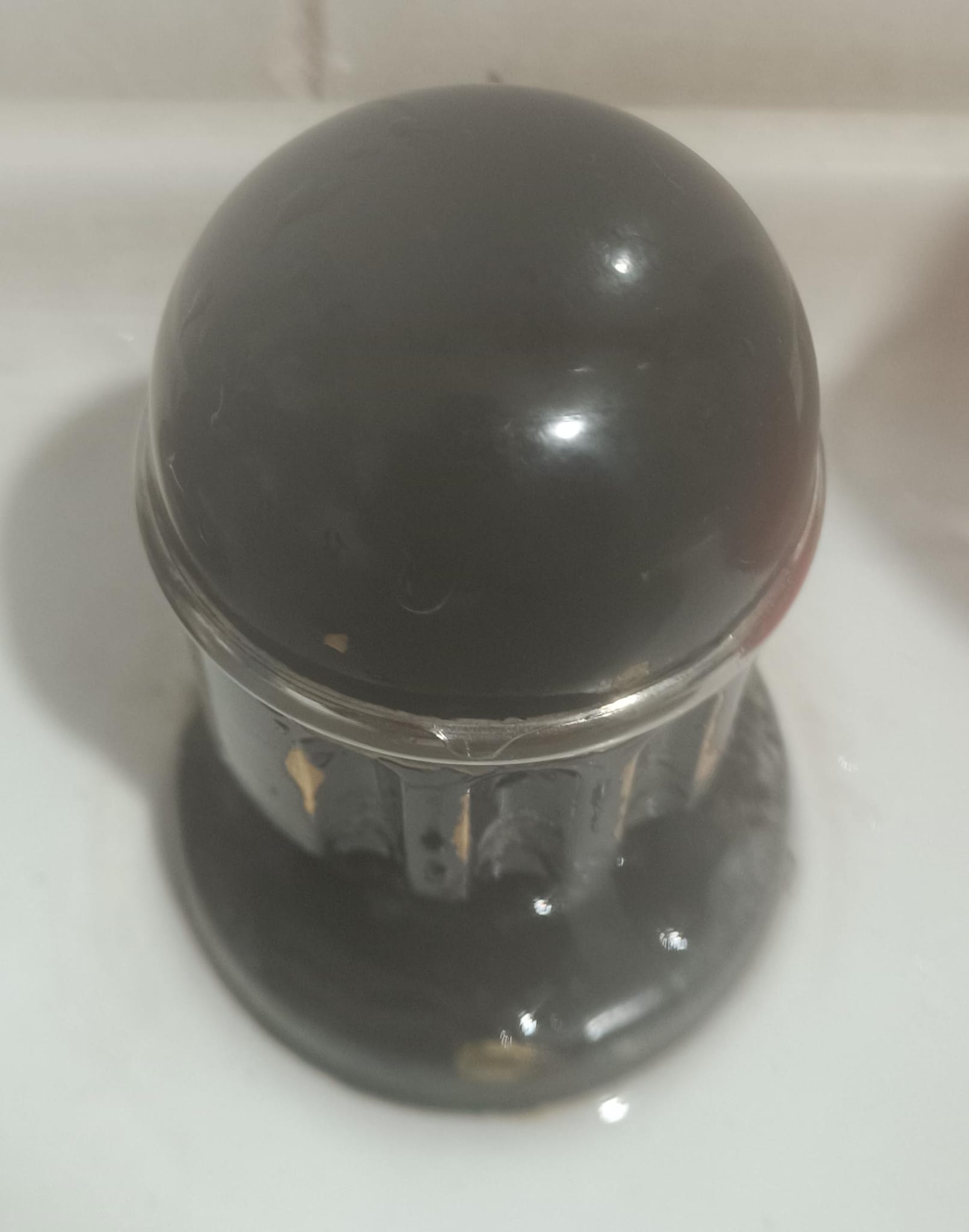

Buonasera, sono nuovo di questo forum, felice di farne parte spero che qualcuno riesca ad aiutarmi in questo fantastico problema! : Chessygrin :
Non riesco a smontare questo rubinetto, dovrei cambiare il vitone all'interno o meglio, devo cambiare le guarnizioni. Sapete darmi consigli? Pensavo che si staccasse la parte cromata, ma non riesco ne a svitare e ne a sollevare,consigli?

Hai provato a fare un po leva intorno alla calotta? Penso che dovrebbe sfilarsi ma non è detto che sia così. Aspetta anche il parere di qualcuno più esperto che magari si è già scontrato con l'ordigno.

Noto che il rubinetto che gira è molto "lento" fa movimenti destra e sinistra, ma che intendi per calotta?
Re: Come smonto questo rubinetto? :')
Dalla foto non si capisce come funziona questo rubinetto. Tu per aprire l'acqua cosa giri? Puoi dire la marca e il modello del rubinetto?
Poi quando dici che il movimento è molto lento e fa movimenti a dx e sx, intendi dire che ha gioco? Ti puoi spiegare meglio, magari con parole diverse?

Il modello non lo so, altrimenti non uscivo cosi matto :lol: si per lento intendo che ha gioco.
Per aprire l'acqua gira tutto il pomello

Per togliere la manopola secondo me devi togliere quella calotta superiore e sotto si dovrebbe celare la vite che tiene la manopola fissata al rubinetto vero e proprio.
Quella calotta o è messa a pressione oppure è avvitata.
In ogni caso compra una chiave a nastro di gomma e prova a girare in senso antiorario la calotta agganciandola con la chiave tenendo ferma la manopola.
Se si gira senza svitarsi è a pressione, altrimenti si svita.
Se invece non riesci a farla girare.... allora abbiamo un problema da risolvere :lol: :lol: :lol:

Ah, scusa, non avevo notato che avevi dei dubbi sul termine "calotta"...
In genere con il termine calotta si intende un coperchio (o qualcos'altro) con la forma di una sezione di una sfera... tipo la calotta polare per capirci oppure come la calotta de tuo rubinetto :lol: :lol: :lol:
Visto che siamo ancora in mezzo al guado, si può avere una foto più chiara e non dal sopra ma laterale?
ciao....non vedi nessun tappino di plastica tipo intorno alla famosissima calotta?!?!? :-D :-D solitamente ci si nasconde un grano che si svita con una brugola da 3 o 4, facci delle foto un pò più dettagliate, gentilmente 8)

Ho risolto, scusate il ritardo sostanzialmente si svita la parte superiore, grazie a tutti per il supporto.
